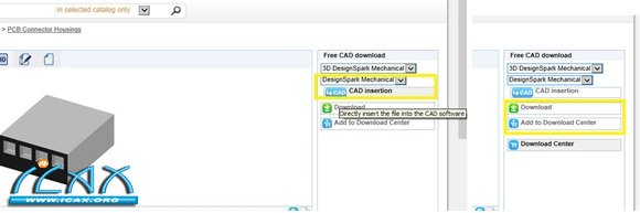

在线上图库网页右面的下拉菜单选择DesignSpark Mechanical(如下图所示),您可使用 CAD插入 来下载,保存和插入模型到设计中。另外,您也可以使用其他的选项来下载(和保存)文件,或者将它添加到下载中心(像购物车般),然后选择通过邮件发送文件或单独下载多个文件。

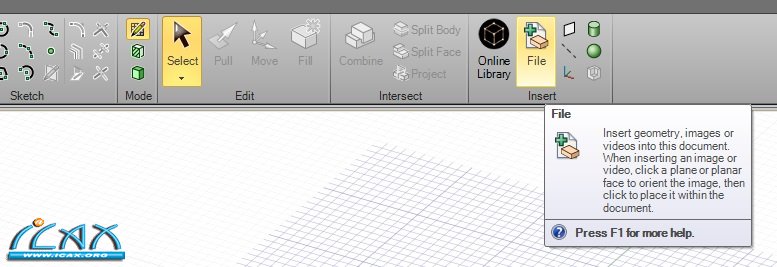

已经下载到本地保存的文件可以通过工具栏的插入文件工具访问到,以备将来使用。这提供了一个更快的方法去访问一些会重复使用在设计的模型或其他文件。
就像其他的文件集合一样,最重要的是把它们要组织到能快速,方便地访问并在未来的设计中运用插入文件工具使用这些模型(如上图)。您可以根据模型的用途来管理、整理模型库,即是预留一个子文件夹来放置用在特定组装的模型。这种方法的缺点就是当不同组件都需要使用同一个模型时。
