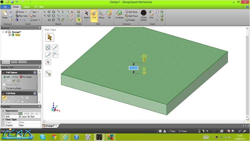

  • 按 Enter 键 - 现在在网格上应该有一个25mm的正方形平面图
  • 选择 回位(工具栏的左上角)
  • 在工具栏点击 拉动 工具
  • 在正方形的草图表面点击左键,然后向黄色箭头方向左击并拖动拉出形状(或把光标悬停在正方形后左击和拖动),并保持鼠标左键按下
  • 输入 25 来设置立方体的高度
  • 按 Enter 键(并释放鼠标按钮)
  • 按 回位 重设视图
  • 在白色空间点击左键来结束拉伸动作

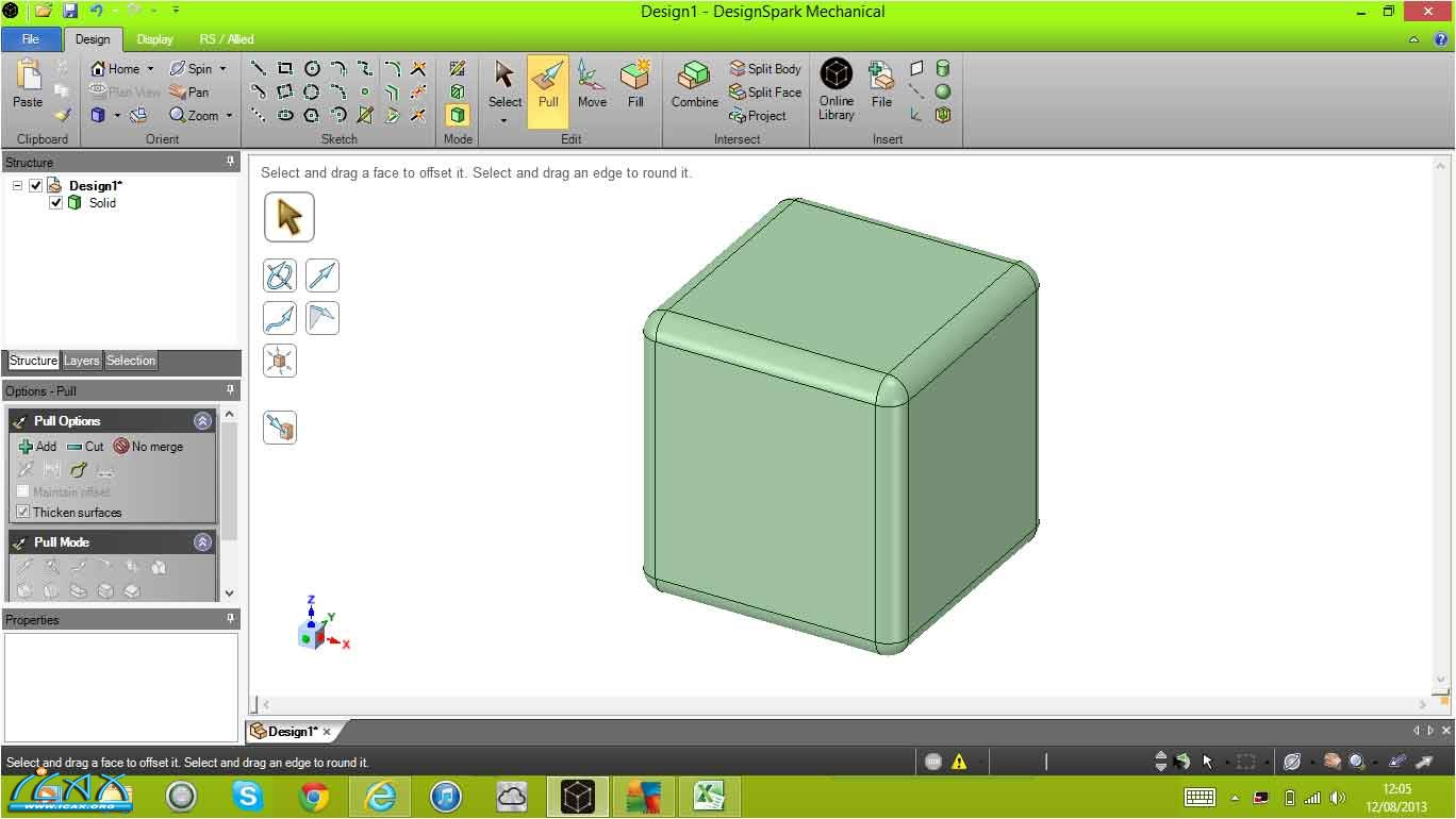

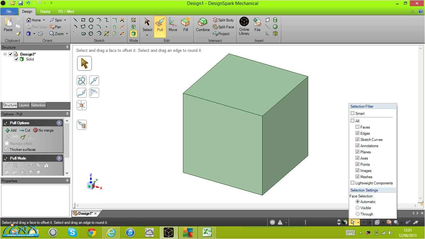

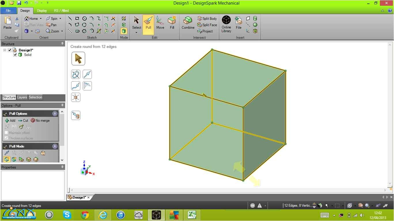

  • 要圆角化立方体的边缘,按Ctrl键并点击左键来选择多条边缘(您可使用鼠标中键缩放及旋转立方体来选择边缘)。 想更容易选择所有边缘的话可以编辑选择过滤器(在屏幕底部的白色箭头),取消选择智能和面。现在还是在拉动模式中,所有的边缘应该也被选择,并显示为橙色,而表面则不会被选择。
  • 使用拉动工具,单击左键并朝向立方体的中心拖动黄色箭头
  • 输入 2 来设置圆的半径
  • 按 Enter 键 - 立方体的边缘现在已经变成圆角

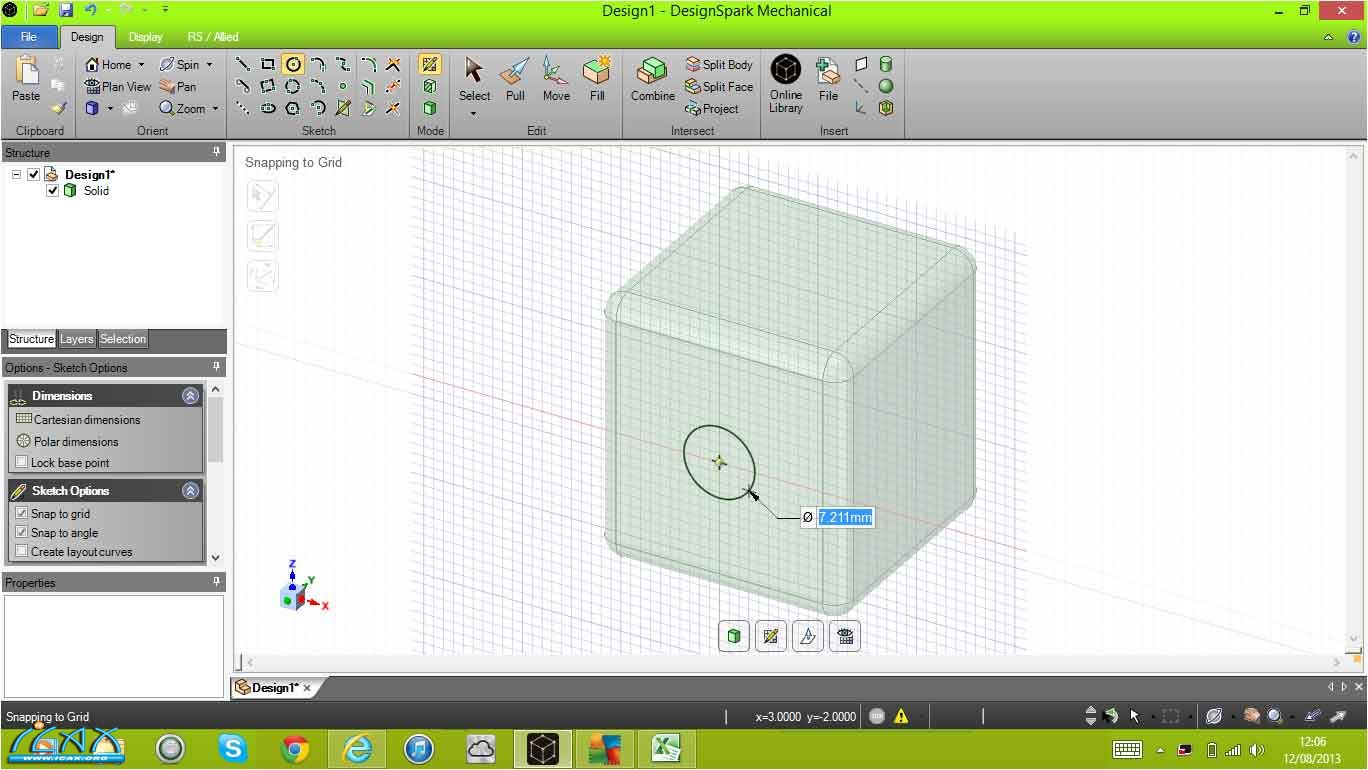

  • 从工具栏的草图工具选择圆形(草图网格会出现)
  • 将光标悬停在立方体的其中一个表面来定位网格,左键点击开始草图绘制(您应该看到网格放置在立方体表面的中间点)
  • 在草图网格的中心点上左键单击草图光标,按住拖动到10mm(沿轴保持尺寸)(或输入尺寸)并释放520a3889959c46d19e4869b60ab30621.jpg
  • 以拖动草图创建正方体一样的方式,使用拉动功能来拖动圆形到一个短距离并释放拖动
  • 输入 7 来设置管脚的长度
  • 在立方体的所有表面重复完成最后的4个步骤。您将需要按住鼠标中键并操纵鼠标来观看所有表面(立方体现在应该有6个直径10毫米、7毫米长的管脚)

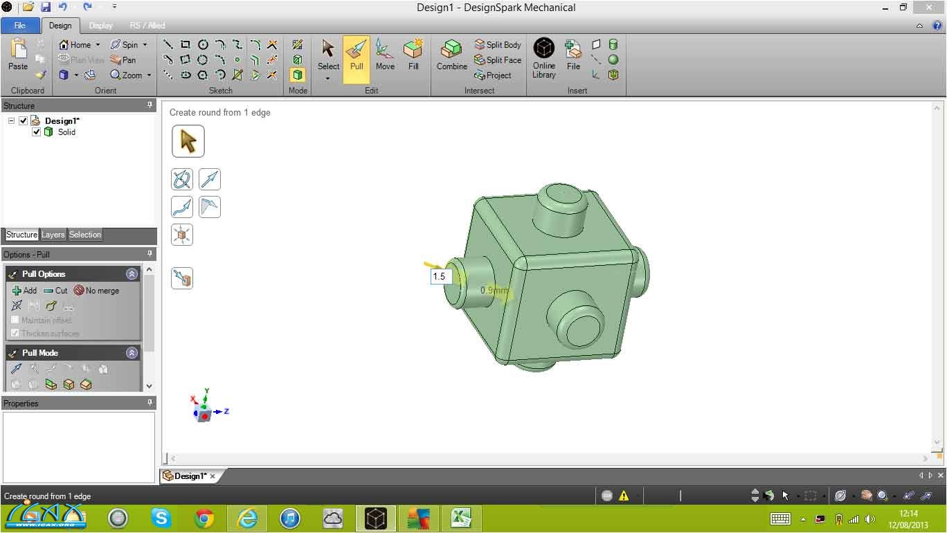

  • 要把管脚底部圆角化则需要确保工具栏的拉动工具已经选择
  • 左键点击来选择管脚底部的边缘
  • 左键点击并向下短距离拖动箭头
  • 输入 1.5 来设置圆角的半径

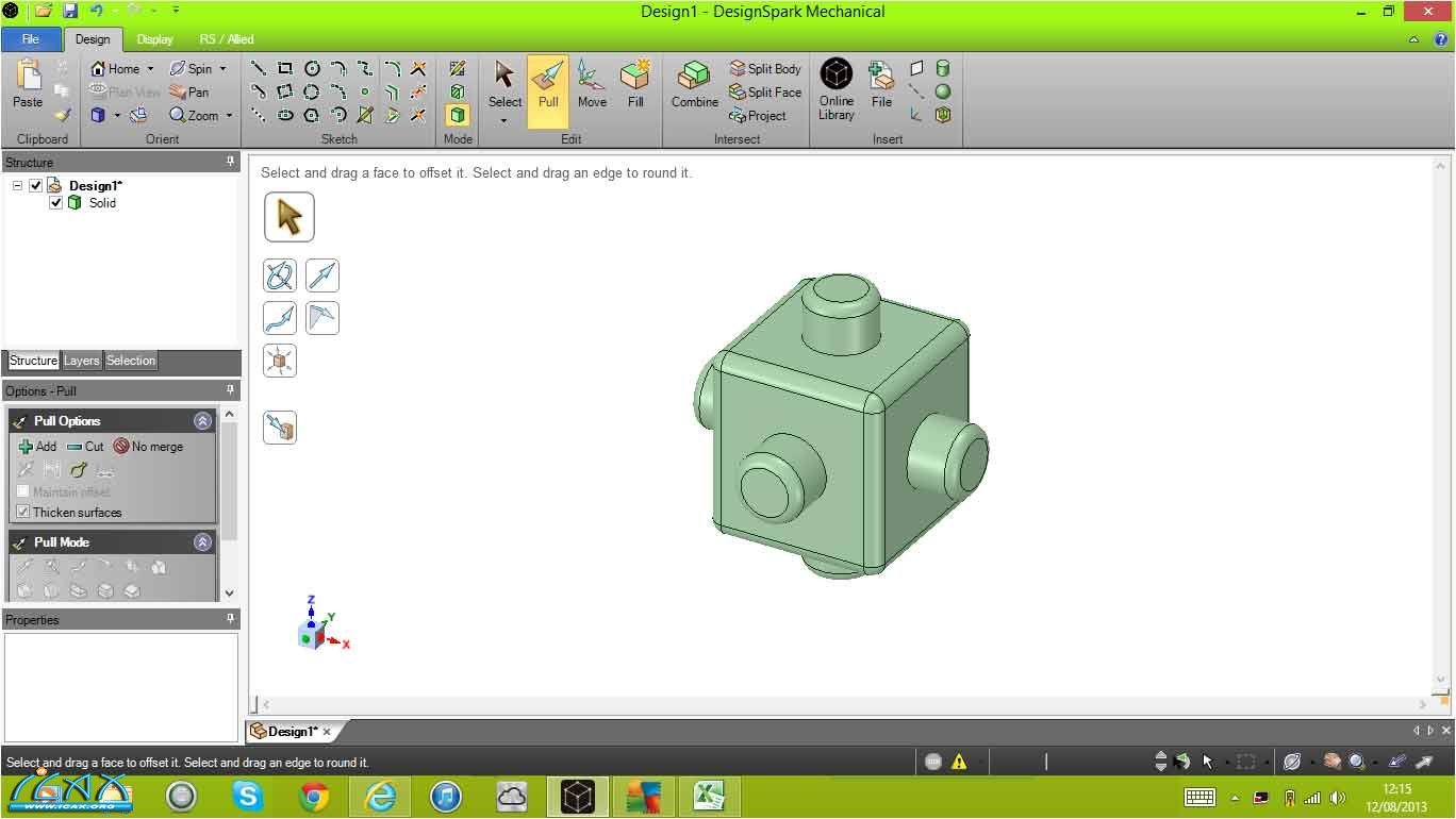

  • 每个管脚都重复刚刚的3个步骤
  • 将文件保存为PIN CUBE
  • 添加立方体现已完成!
