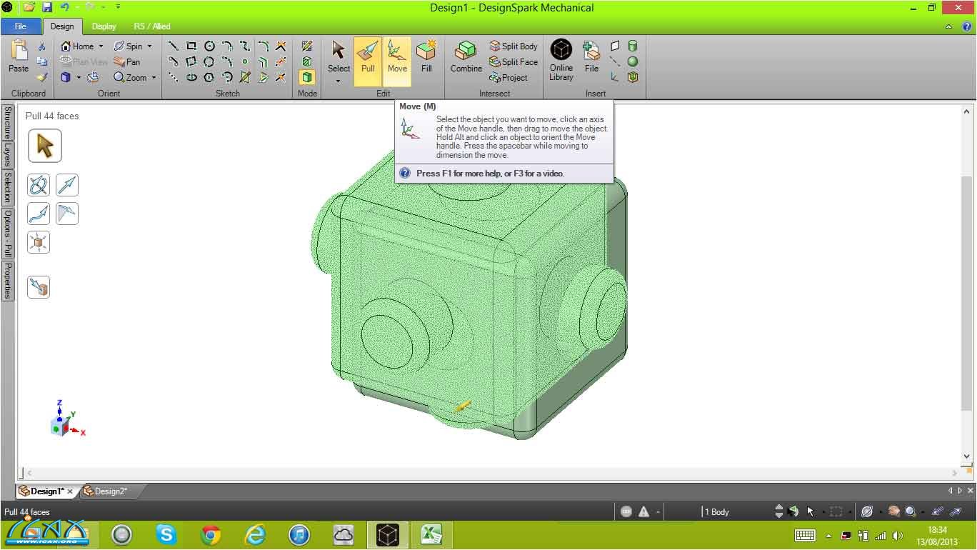

  • 在PIN CUBE点击三下和使用工具栏左上方的复制指令来创建一个包含两个组件的新文件(记住:三击选择只选择了实体- 要选择模型及其组件的详细信息,您需要从结构树中选择或使用选择的组件工具)
  • 左键点击进入HOLED CUBE设计和使用粘贴指令,把PIN CUBE放在设计里(导入的模型通常会在这个阶段与现有的模型有一定程度的重合- 这不是一个问题)

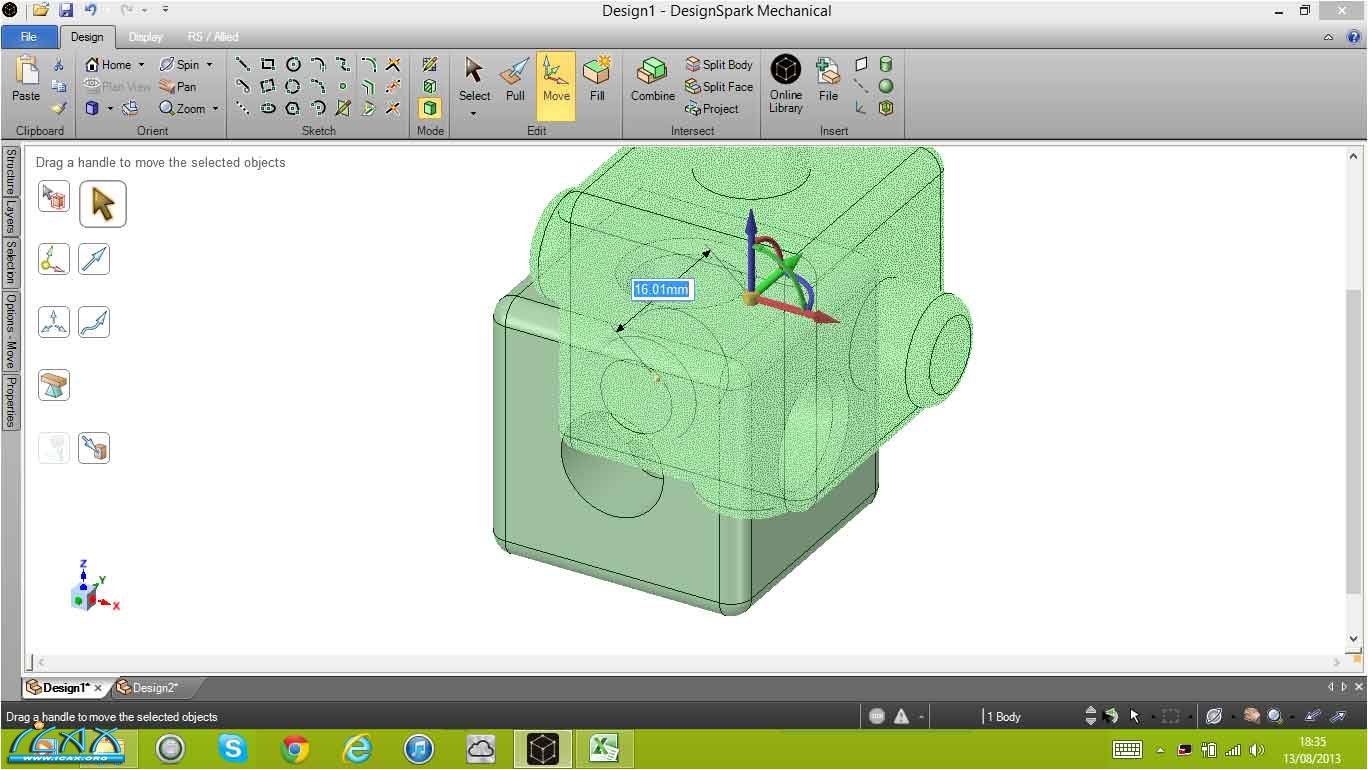

  • 在工具栏选择移动功能
    在模型中将出现一个移动的锚并有3色轴箭头。左键单击并拖动其中一个箭头来移动导入的立方体离开另一个立方体,让它们之间有明显的空间

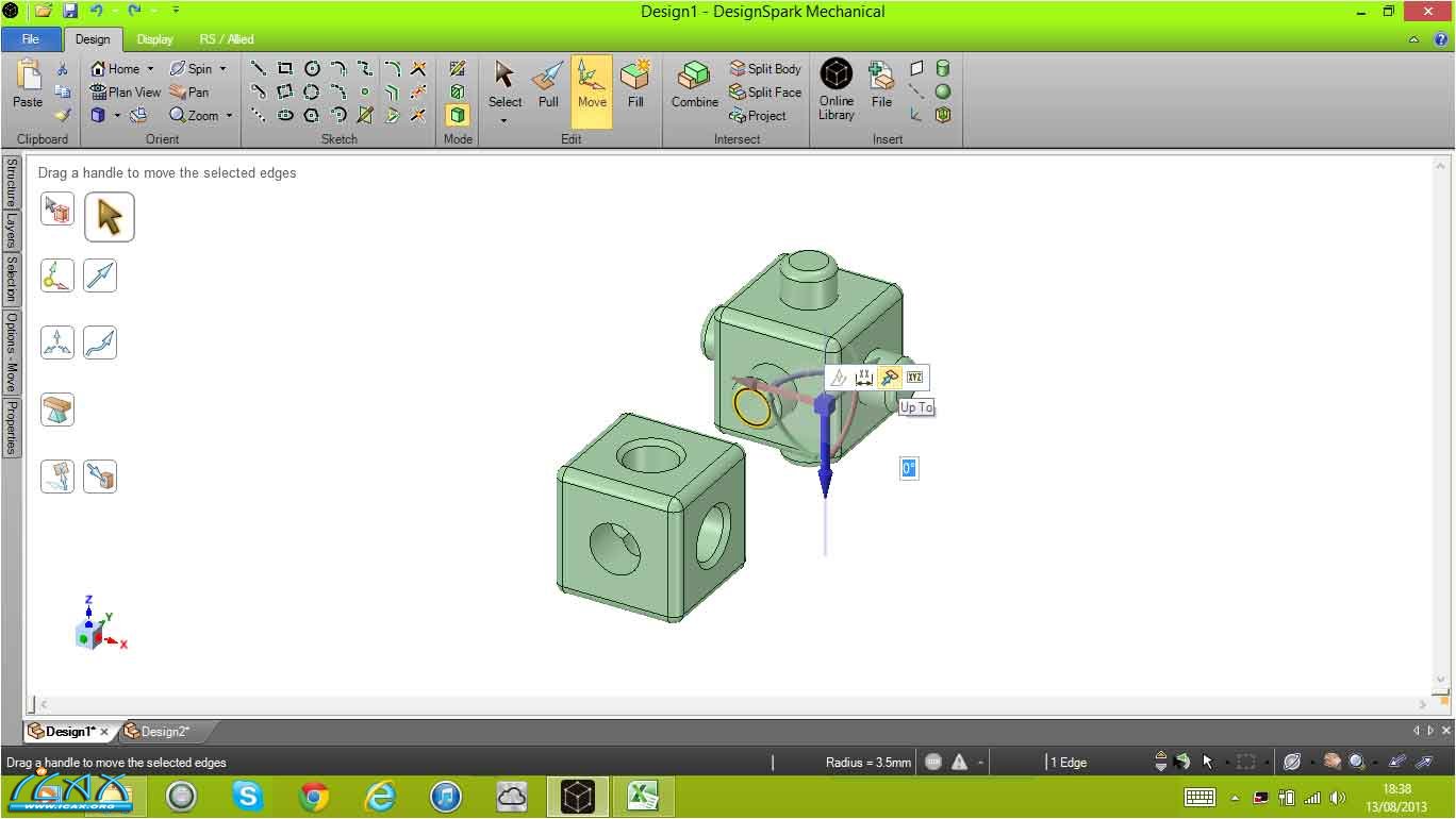

  • 要把立方体真正组装起来的话,您将需要多次使用 移动 和 直到 功能令立方体放置在标称的x,y和z轴。 当您仍然选择了 移动这功能时,按住 移动锚 的中心点并把它放置在您想立方体与另一立方体对齐的表面。左键点击 移动锚 的箭头(箭头的方向是第一次您要对齐的轴)。 命令图标菜单就会出现。左键点击第三个图标(箭头指向矩形草图帧)然后在另一个立方体您想对齐的表面左键点击(您也可选择点或边缘,只要它们是在那一个表面)。现在两个表面已经在同样的水平。

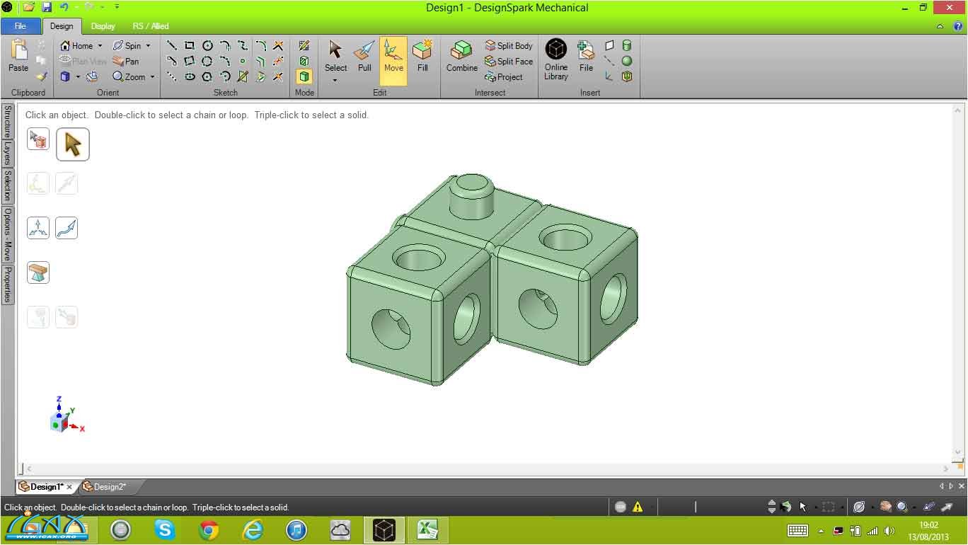

  • 重复上述步骤直到您已把立方体的3个轴都匹配好,这样就应该组合成功了。
  • 要扩大组件要需要创建更多各版本的立方体,点击三次,复制粘贴并以上面同样的方式把它们组合在一起。
