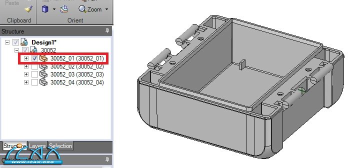

打开一个3D模型
第一步是在DesignSpark Mechanical打开您需要的外壳模型. 在本教程中,我下载了元件BOCUBE IP67外壳,RS库存编号7739461。此外壳有不少子组件,只选择其中将容纳PCB的部分并在检视中删除其他不需要的部分:

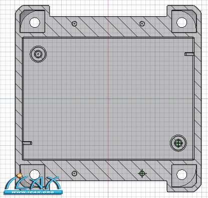

1. 选择剖面模式 - 按一下按钮或使用快捷键(x)
选择底部的内表面选择剖面的方向:
所产生的剖视图:

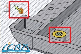

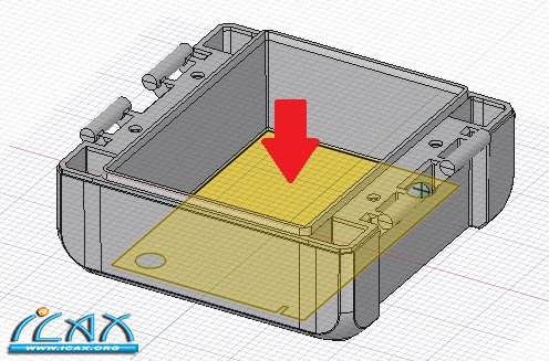

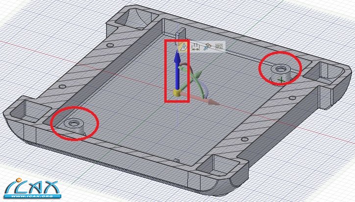

2. 然而,剖面却不是PCB会摆放的位置。我们必须把剖面向上移,使用在屏幕的底部的“移动栅格”选项:
这将使用了移动工具。在纵轴上拉起直到稍微越过完全地显示PCB安装支柱的位置:
继续使用“移动”工具,在屏幕左面选择"直到"工具,点击其中一条安装支柱的顶面,有效地把剖面栅格对准到支柱的顶部,即摆放PCB的位置:

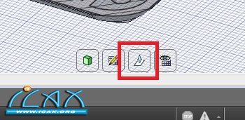

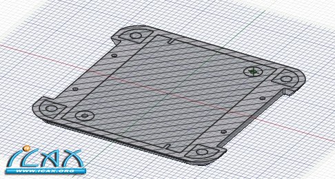

3. 点击设计标签里定向部分的 “平面图” ,或使用快捷键(V)
所产生的视图就是从顶部观看的外壳剖面
