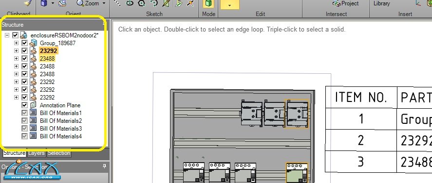

1. BOM表将基于设计的结构树里有什么

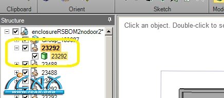

2. 结构树中的每个组件应该包含一些物理结构 (点击+时會显示)

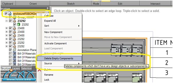

如果点击 + 时没有显示的话,这就是一个空的组件,即使它不在模型中也会出现在物料清单里。 创建空的组件主要原因是组件被点击三次选择后在设计窗口中被删除。它会从设计中消失,但仍然以空的元件在结构树里存在。如果您不确定的话,在创建BOM表前在结构树顶部的设计文件名右键单击,并点击 删除空组件(见下文)。

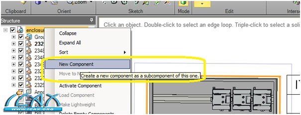

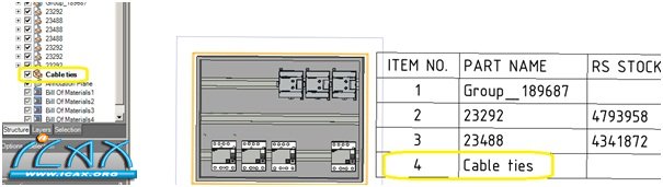

3. 组件可能被添加到结构树(在BOM上出现),但没有出现在模型中。例如,您可能要添加电缆扎带或热缩笼罩等的消耗品用于安装。添加这样的組件需要在结构树顶部的设计文件名上点击右键,然后点击新建元件。
然后可以命名新的组件,并会立刻出现在BOM表,但没有在模型中:

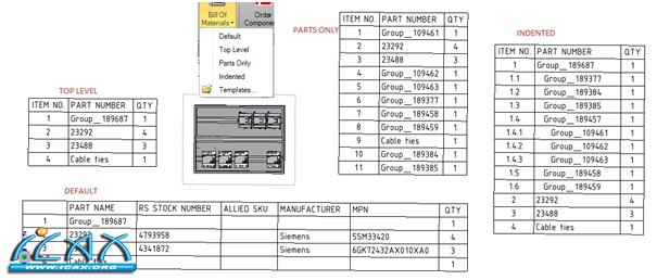

4. BOM表的格式
BOM功能可在RS/Allied标签内找到,并可选择不同的格式。
使用默认和顶层格式的话,任何群组的组件不会个别显示。缩排格式会显示其布局和哪个项目跟其他内其他组件群组。
当您准备好继续的话,您可以在RS//Allied标签内点击购买组件按钮,直接从RS在线获取报价和订购元件。
