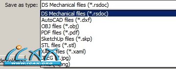

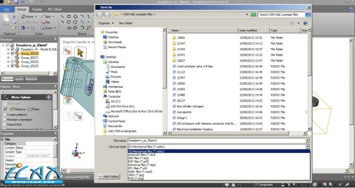

在DesignSpark Mechanical 保存文件时有许多可用的文件格式。这些都可以通过文件 - 另存为内的“保存类型(Save as Type)”下拉列表中找到(如下图所示)。
可选择使用的格式包括了一些常用的发布选项。
不同格式的输出是一个可靠和无错误的过程。这里有一些提示,可能会在某些情况下有帮助:
例如当导出dxf档时,模型的视图会在转换和保存为新格式后固定其方向。所以,在另存前必须确保视图已正确布置。
保存 obj 或 STL 格式的文件时会访问(通过 文件 - 另存为 的选项按钮)转换文件的解析度设置。选择一个非常精细的分辨率将提高输出的质量,但生成的文件可能会非常大。一般来说,分辨率设置为精细通常已经足够。如果由于该文件的性质而不适合这个设置,那么应该尝试其他选项。关键在于输出质量和易于管理的文件大小之间的平衡。
