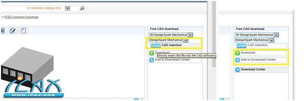

DesignSpark Mechanical的主要导入格式是 .rsdoc 格式。通过工具栏的线上图库按钮,您可以直接从用户界面访问TraceParts的在线3D模型库及免费下载这种格式的3D模型。超过3万个元件随您选择,让您更快速、更容易完成设计。
在线上图库网页右面的下拉菜单选择DesignSpark Mechanical(如下图所示),您可使用 CAD插入 来下载,保存和插入模型到设计中。另外,您也可以使用其他的选项来下载(和保存)文件,或者将它添加到下载中心(像购物车般),然后选择通过邮件发送文件或单独下载多个文件。
已经下载到本地保存的文件可以通过工具栏的插入文件工具访问到,以备将来使用。这提供了一个更快的方法去访问一些会重复使用在设计的模型或其他文件。

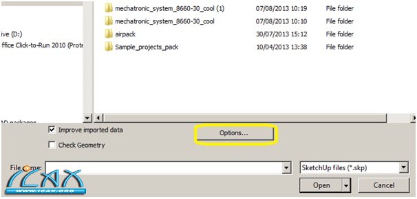

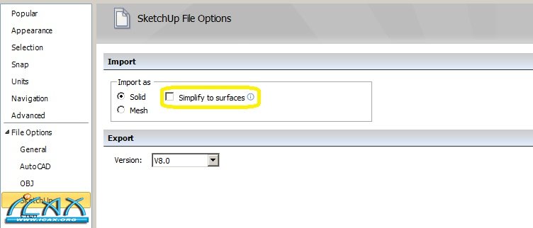

另一个可以导入功能模型到DesignSpark Mechanical 的格式就是SketchUp(skp)。这种格式的3D模型在互联网上已有很多资源被广泛使用,导入后更可用DesignSpark Mechanical 进行修改和操作。由于SketchUp模型的性质,部分的线框图的表面可能出现刻面。如果这是一个问题,在打开文件菜单有一个选项按钮,这会访问......
..... 简化至曲面 选项。这可以解决这个问题,取决于模型的性质。但某些模型却有不同情况,选择此选项有机会导致转换变成过于复杂,并可能在后期处理过程中有延误。
