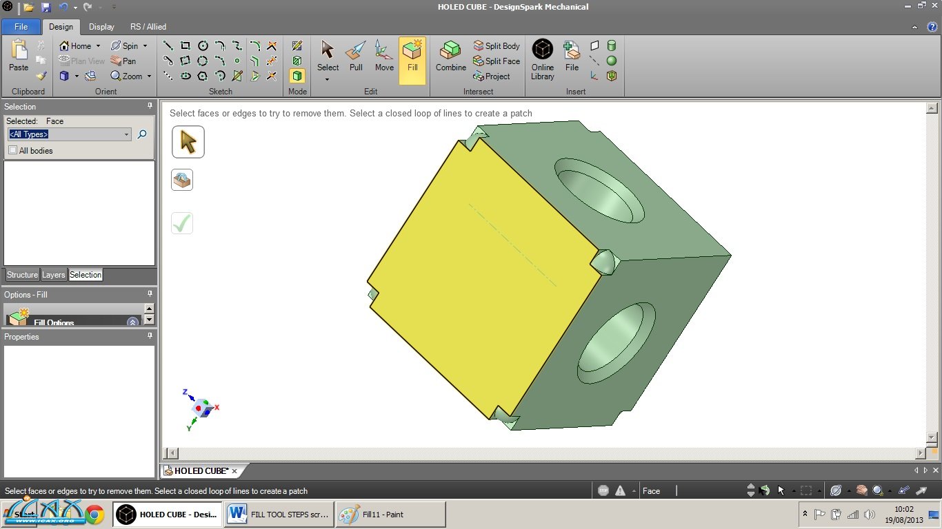

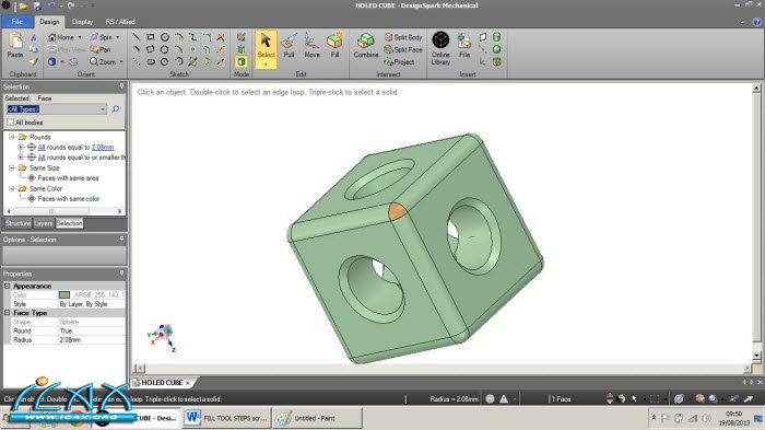

  • 左键点击立方体的其中一个圆角去选择那表面

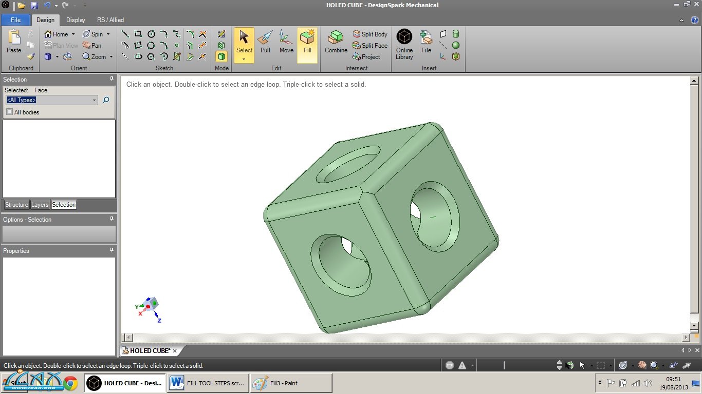

  • 在工具栏按填充。 您应该看到3个圆形边缘连接到那个角落的几何结构已延伸来去除圆角 (工具栏的选择工具已经返回到激活状态)

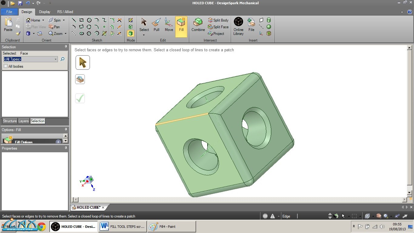

  • 再次单击工具栏的填充工具来激活(注意,这次它仍然活跃因为没有选择到模型的部分)
  • 现在点击立方体任何兩个侧面中间的圆边,然后按 Enter 键(您应该看到2个平面的几何结构已延伸到把圆边去除)
  • 在其他圆边重复第六个步骤,把它们去除(注意需保持填充工具被选择)

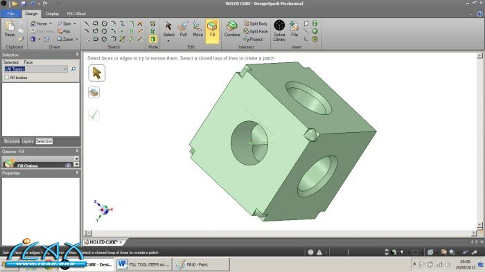

  • 现在选择(左键单击)立方体内其中一个圆柱面,然后按 Enter 。 您应该看到的圆柱孔封闭成一个圆锥形的凹陷。 这是因为填充工具,如在序言中所述,使用了周围的几何体来代替填充的形狀,在这情况下是用了45度的倒角。
  • 左键点击 撤消 工具来恢复筒狀孔
  • 在孔的倒角边缘左键点击以选择它
  • 按 Enter 键删除倒角
  • 现在左键点击圆柱体内孔来再次选择它,按 Enter 键来填补这个洞,并还原成一个封闭的立方体平面(因为这次填充工具使用了立方体表面的几何体来补洞)
