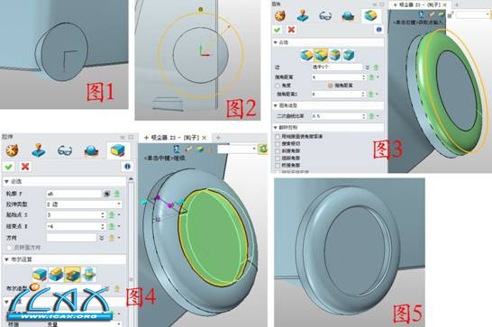

在图1所示的位置参考几何体——平面,并在此平面上插入草图1,绘制图2所示的圆,拉伸草图1,并在边缘部位做椭圆圆角,如图3,点击拉伸——减运算,轮廓为拉伸体外侧圆面,注意拔模角度的选择,如图4,对边缘做圆角,效果如图5。

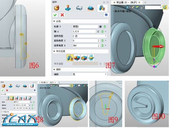

2. 在XZ面插入草图2,绘制图6所示的图形,点击旋转——基体,旋转草图2,如图7所示,点击移动——点到点移动,实体为旋转体,起始点为旋转体底面圆心(右击选择曲率中心,鼠标放在底面圆上即可捕捉到),目标点为拉伸圆槽中心(同理获取),如图8所示,在YX面插图草图,绘制图9所示的图形,并拉伸,做圆角处理,效果如图10。

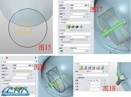

4.在YZ面插入草图4,绘制图15所示的矩形,用拉伸的对称减运算拉伸,如图16,再拉伸草图3,注意用偏移的收缩/扩张收缩圆柱,并曲线保留轮廓,如图17,点击移动——动态移动,移动圆柱使之落入槽中,如图18。

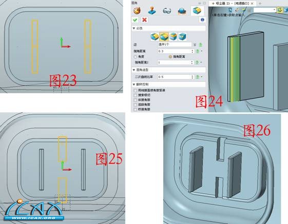

6. 在凸台表面插入草图6,绘制两个矩形,如图23,拉伸草图6形成两个长方体,对长方体的4个上边做椭圆角处理,如图24,同理再做图25所示的矩形草图,拉伸减去部分凸台成造型,如图26。
