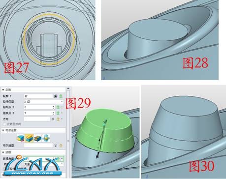

7. 在图27所示的位置插入草图7
7. 在图27所示的位置插入草图7,绘制圆,拉伸草图7成圆柱,如图28,再次拉伸圆柱上表面并做适当的拔模,注意选择加运算,如图29,在连接部位做圆角,使之平滑,效果如图30。

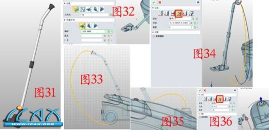

8. 在本教程中就不介绍吸尘器把手的制作了,因为比较简单,只是应用到了拉伸的功能,制作完成后如图31所示的样子,现在越过这一步继续向下讲解。插入基准面并偏移到圆杆的中间部位,如图32,在此平面上插图草图8,绘制图33所示的样条曲线1,点击移动——绕方向旋转,实体为样条曲线1,方向为圆面的垂直方向,旋转一定角度,如图34,同理,在图35所示的位置绘制样条曲线2,并旋转一定角度,如图36。

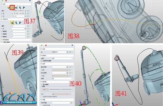

9. 如图37,插入基准面,用3点平面选项,2个点条样条曲线1、2的端点,第3点为任意点,在此面插入草图9,绘制图38所示的样条曲线3连接样条曲线1、2的端点,效果如图39,点击线框——通过点绘制曲线,在3条样条曲线上依次点击,形成连续的曲线,命名为曲线4,如图40,隐藏之前的3条样条曲线,如图41。

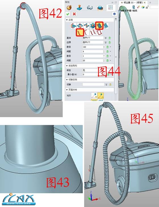

10. 点击造型——杆状扫掠,曲线为曲线4,设置适当的直径,保留轮廓,如图42,再次选择杆状扫掠,曲线为管子一端的边,设置好适当直径,扫掠成圆环,如图43,点击阵列——在曲线上,如图44所示的红框选项,基体为圆环,边界为曲线4,设置好适当的数目和间距。点击造型——组合——加运算,将管子和阵列后的圆环合并,如图45。点击视觉样式——面属性,设置各个造型的颜色,至此建模结束。
