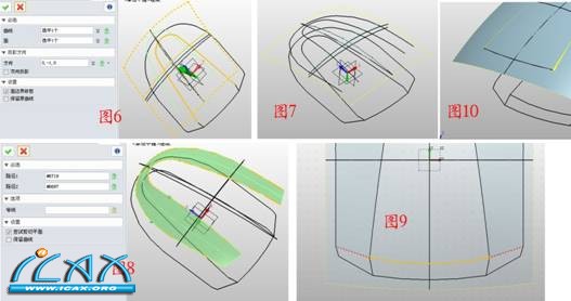

1. 在XZ面插入草图,绘制图1所示的轮廓,在YZ面绘制图2所示的草图,在XY面插入草图,点击参考曲线的曲线相交,过参考点绘制图3所示的两条弧线,点击驱动线放样,驱动曲线为图2左侧曲线,轮廓为图3的上侧曲线,如图4,形成的曲面命名为曲面1,同理,放样另2条曲线,图5,曲面命名为曲面2。
2. 点击线框--投影到面,曲线选择图6所示的部分,面选择曲面1,同理,将图7所示的曲线投影到曲面2,点击曲面--直纹面,将投影后的两条曲线连成面,如图8。在XZ面插入草图,参考曲线如图9所示的红色虚线,绘制弧线连接虚线的两端,将此弧线投影到曲面1,如图10所示。

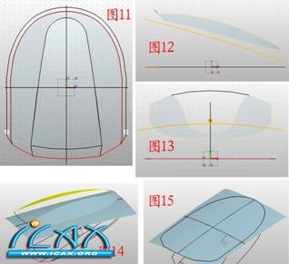

3. 在XZ面插入草图,将图11所示的红线部分设置为参考曲线,将参考曲线的下面部分转化成红色实线,将剩余曲线向外偏移一定距离,然后用直线将两部分连接。在YZ面绘制图12所示的曲线,在XY面绘制图13所示的曲面(此曲线过参考点),用驱动线放样将两条曲线放样成曲面,命名为曲面3,如图14所示。将图11绘制的图形投影到曲面3,如图15所示。

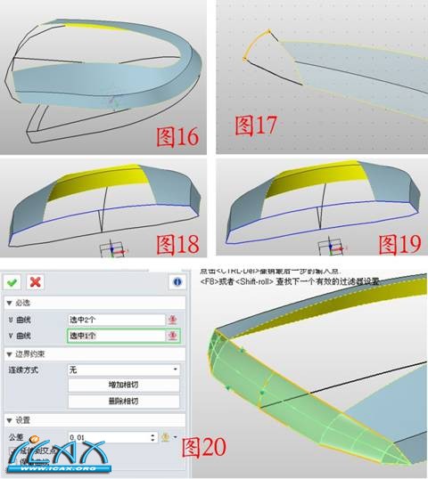

4. 点击曲面--直纹面,将图16所示的两条曲线连成曲面,在XY面插图草图1,点击参考曲线的曲线相交,设置好参考点,用弧线连接两个参考点,如图17所示。按照图18所示将曲线设置成曲线列表1,同理将图19所示的下部曲线设置成曲线列表2,点击曲面--U/V曲面,U曲线为曲线列表1、2,V曲线为草图1,如图20。
