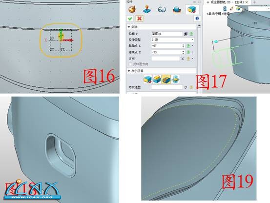

14.在XY面插入草图9,绘制图16所示的图形,点击拉伸——减运算,拉伸草图9,如图17,点击造型——杆状扫掠,曲线选择圆槽口边缘,并选择合适的直径,再将槽底圆角处理,如图18,将图19所示的上盖曲面向上偏移一定距离,命名为曲面8,先隐藏起来。

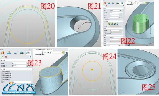

15. 在XZ面插入草图10,绘制如图20所示的圆,点击拉伸——减运算,拉伸草图10,如图21,注意在“保留轮廓”前打勾。点击拉伸——基体,再次拉伸草图10,数据如图22,注意在偏移的收缩/扩张选项上输入合适的数据,使之与圆孔有一定的缝隙。显示出曲面8,点击造型——修剪,基体为圆柱体,修剪面为曲面8,如图23。在XZ面插入草图11,绘制如图24所示的圆,此圆与草图10的圆同心,点击拉伸——减运算,拉伸草图11,注意在“保留轮廓”前打勾,再将造型的边缘做圆角处理,如图25。

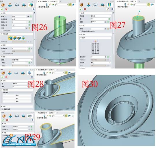

16. 点击拉伸——基体,拉伸草图11,注意用偏移选项的收缩/扩张,收缩圆柱体,如图26,点击造型——孔,数据如图27,打一个通孔。将图28所示的面向上偏移一定的距离,再按照步骤15所示的方法修剪圆管,如图29,将修剪后的管口做圆角处理,如图30。

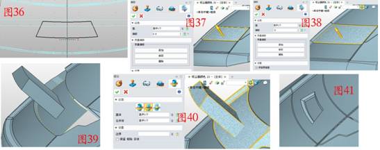

18. 在XZ面插入草13,绘制图36所示的图形,将图37、38所示的面分别向上、向下偏移一定的距离命名为曲面9、10,隐藏曲面9,拉伸草图13成柱体,如图39,先用曲面10修剪柱体,注意保留修剪实体,再用组合的减运算减去它,如图40,再将边缘做倒角处理,如图41。

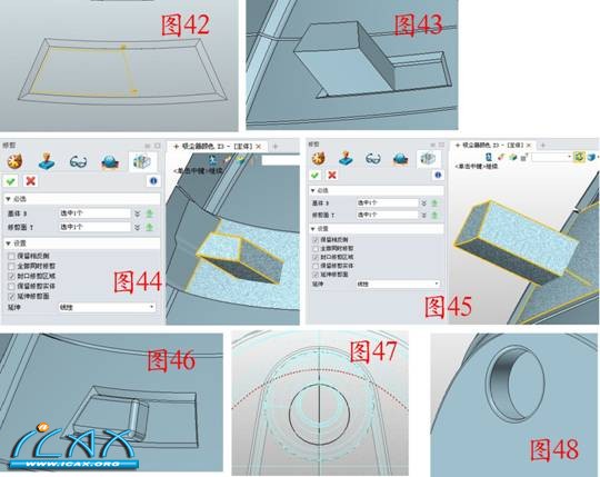

19. 在XZ面插入草图14,绘制图42所示的图形,并拉伸,如图43,显示出曲面9,用曲面10、曲面9分别修剪柱体的下部和上部,如图44、45,对修剪后的部分做圆角处理,如图46,在XZ面插入草图绘制图47所示的圆,点击拉伸——减运算,拉伸草图,剪成圆槽状,对拉伸后的边缘做圆角处理,如图48。
