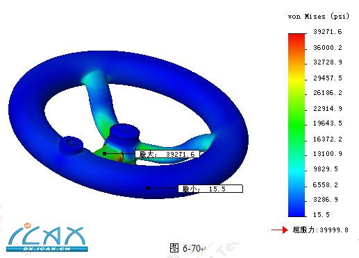

★ 应力分布(见图6-70)

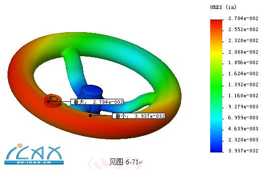

★ 位移分布(见图6-71)

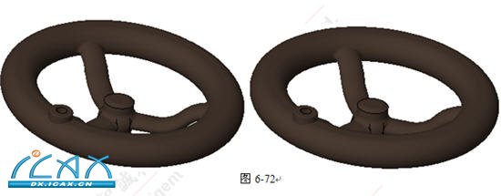

★ 变形形状(见图6-72)

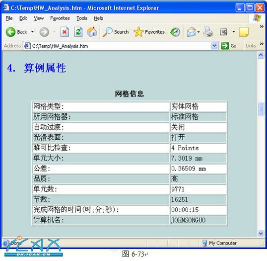

★ HTML报告(见图6-73)

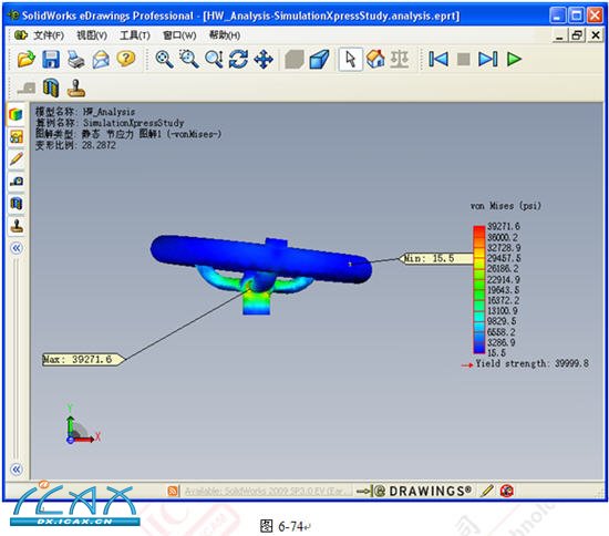

★ 分析结果的eDrawings(见图6-74)
