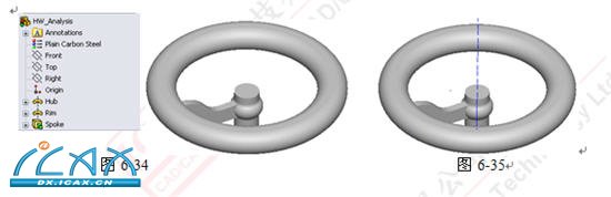

命名新的特征为“Spoke”。实体(2)文件夹的消失反映了实体已经合并成了一个,如图6-34所示。
步骤38  显示临时轴
从下拉菜单中选择【视图】/【临时轴】,显示临时轴,如图6-35所示。

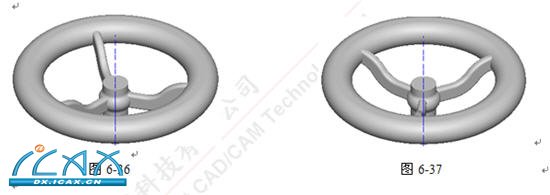

步骤40  选择视图
单击【旋转视图】工具并选择模型的中心线。
拖动鼠标使模型绕着轴线旋转,如图6-37所示。如果需要改变模型的旋转中心,只要在其他轴线或者合适的几何体上单击即可。

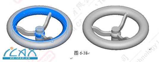

步骤41  添加圆角
向高亮显示的面添加3mm的圆角,完成模型,如图6-38所示。选中了一个面就选中了面的所有边。
面选择方便模型更好地进行尺寸修改。

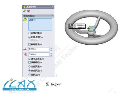

步骤42  添加倒角
在Hub特征的顶边上添加一个【倒角】特征,输入如图6-39所示的距离值。

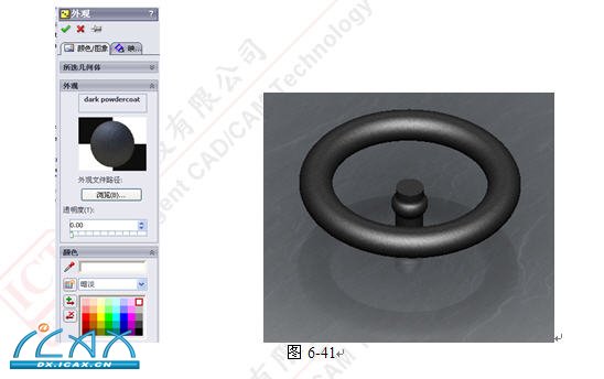

步骤45  设置颜色
右键单击顶层零件,从快捷菜单中选择外观【外观】/【RV外观】选项。在颜色样快类型中选择【暗淡】项。在颜色块中点选白色或浅灰色。单击【确定】,如图6-41所示。
