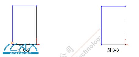

步骤2   绘制矩形
右键单击右视基准面,选择【插入草图】。创建一个偏离原点越高50mm、宽30mm的矩形,如图6-2所示。
步骤3  创建构造线
选择如图6-3所示的垂直线,并在草图工具栏上单击【构造几何线】 ,将该线转换为构造线。

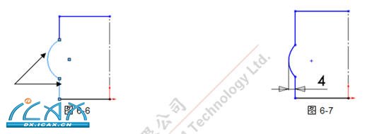

步骤6  标注圆弧尺寸
如图6-6所示,选择竖直线然后按住Shift键选中圆弧的圆周为圆弧标注尺寸。标注的尺寸是圆弧的切线到直线之间的距离。使用Shift键可以使尺寸标注在圆弧的弧线上而不是标注在圆心。
步骤7  修改标注尺寸
修改【数值】为4mm,结果如图6-7所示。
