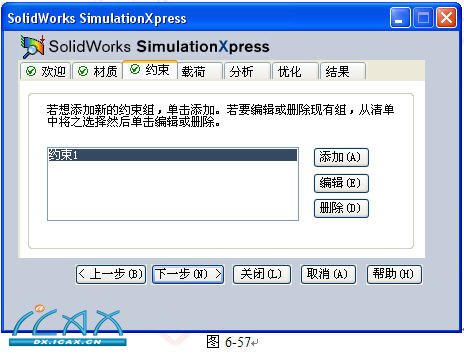

步骤60  添加约束
用户可以通过对话框上的按钮来【添加】、【编辑】或【删除】约束组,如图6-57所示。
单击【下一步】。

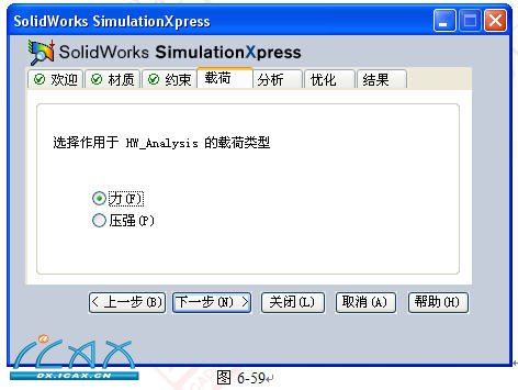

步骤62确定载荷类型
如图6-59所示,单击【力】作为载荷的类型。单击【下一步】。

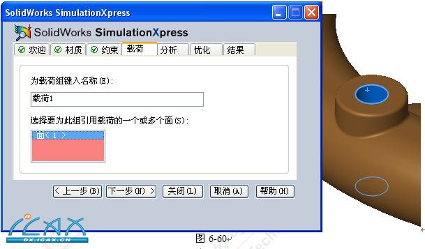

步骤63  选择受力表面
如图6-60所示选择圆柱面作为受力表面,单击【下一步】。

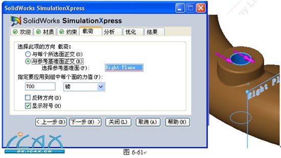

步骤64  确定力的方向
勾选【与参考基准面正交】选项,并选中右视基准面。设置力的值为700磅,如图6-61所示。
勾选【显示符号】复选框,确保模型的载荷方向正确。如果方向不正确,用户可以勾选【反转方向】复选框。本例方向并不重要。单击【下一步】。

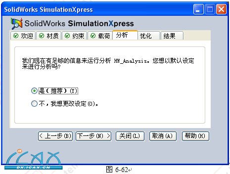

步骤66  查看分析提示
如图6-62所示,所需信息齐备且分析器准备就绪。单击【是】(推荐),然后单击【下一步】。
