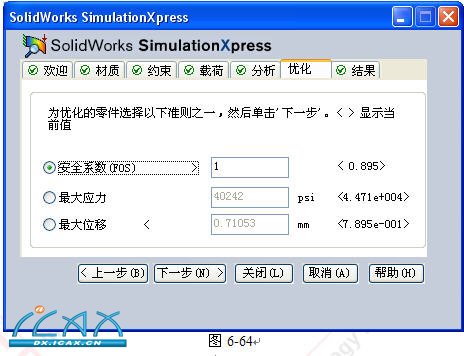

步骤68  查看安全系数
【安全系数】是材料的屈服强度与实际应力的比值。
● 安全系数小于1,表示该位置的材料已经开始屈服,设计不安全。
● 安全系数等于1,表示该位置的材料刚开始屈服。
● 安全系数大于1,表示该位置的材料尚未屈服。
图6-63中列出的安全系数(FOS)小于1,表明零件的这个区域应力过大,设计不安全。
单击【显示样例】,显示模型的安全系数上色图。该图表明模型每个位置的安全系数,红色的区域表示安全系数小于1.单击【下一步】
步骤69  优化选项
单击【确定】和【下一步】开始优化过程。选择【安全系数】(FOS)选项并采用默认值1,如图6-64所示。单击【下一步】。

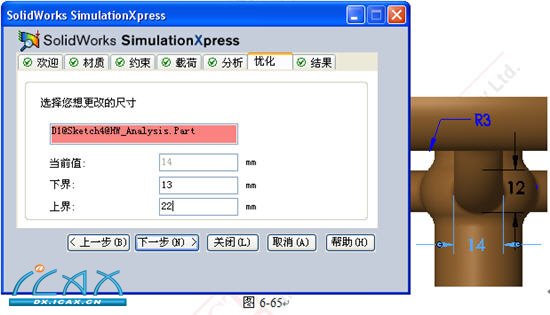

步骤70  选择要更改的尺寸值
选择尺寸14mm(椭圆的长轴)作为要更改的尺寸。如图6-65所示设置【下界】和【上界】的值,单击【下一步】。

步骤73  更改尺寸值
优化生成的值并不是一个圆整后的值。将尺寸值增加到20mm并重建模型,如图6-67所示。

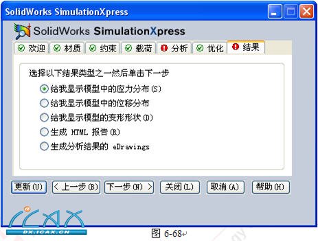

步骤74  重新分析
再次启动COSMOSXpress并注意向导的变化。【分析】和【结果】选项卡上显示有错误标记,如图6-68所示。
在重新分析该零件以前,约束和载荷也会有所变化。
单击【分析】选项卡,然后单击【下一步】,开始【运行】分析。
