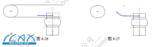

步骤28  绘制直线
从轮轴草图边界内的中心线开始绘制一条水平直线,如图6-26所示。
步骤29  绘制切线弧
从如图6-27所示的直线端点起绘制一个切线弧。绘制的时候不需指定尺寸。

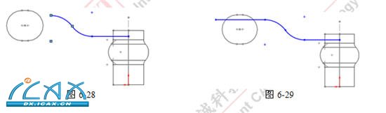

步骤30  连接切线弧
保持在绘制切线弧命令状态,使用一个圆弧的终点作为起点,继续绘制一个圆弧,使这个圆弧与上一个圆弧相切,并使圆弧的终点保持水平相切,如图6-28所示。
步骤31  绘制水平线
绘制最后一条水平直线,长度通过以后的尺寸标注来确定,如图6-29所示。

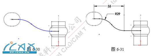

步骤32  添加几何关系
拖动直线的左端点与轮廓草图上的点重合,添加【重合】几何关系。
在直线的另一端和圆弧中心也添加【重合】几何关系,如图6-30所示。
步骤33  返回上色模式显示草图
单击【上色】   并隐藏Hub和Rim草图。
步骤34  标注尺寸
给圆弧添加【相等】几何关系,并添加尺寸来定义外形,如图6-31所示。添加尺寸的时候点取端点和中心点会有更多的选项。

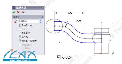

步骤35  等距实体
选中任意一条草图实线,单击【等距实体】  ,按图6-32所示设置相应参数和选项。
