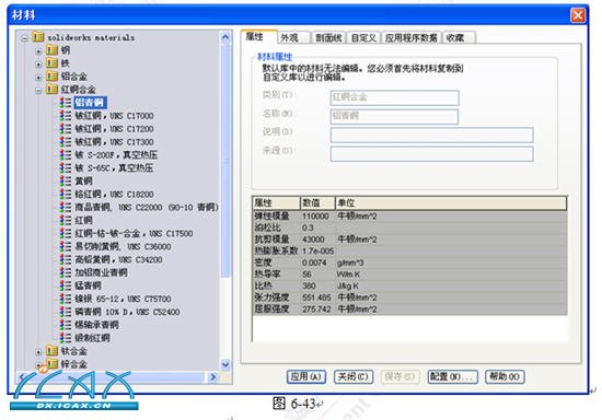

步骤49  编辑材料
在零件设计树中右键单击如图6-42所示位置,然后单击【编辑材料】,在【编辑材料】对话框中选择【红铜及其合金】/【铝青铜】,如图6-43所示。

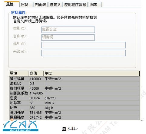

步骤50  查看属性
【属性】由所选材料确定,如图6-44所示。

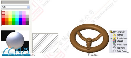

步骤51  查看外观
【外观】由所选材料确定,包括【材料颜色】、【纹理】、【材质剖面线】。
单击【应用】,如图6-45所示。
FeatureManager将自动更新零件材料的名称,如图6-46所示。

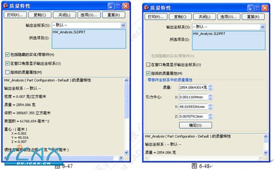

步骤52  计算质量特性
从【工具】菜单中选择【质量特性】,【密度】沿用【铝青铜】设置。
如图6-47所示,对话框中显示了计算结果。
针对不符合正确物理描述的零件,用户可以使用【指派的质量特性】选项。该选项包括【质量】/【引力中心】的值,如图6-48所示。
