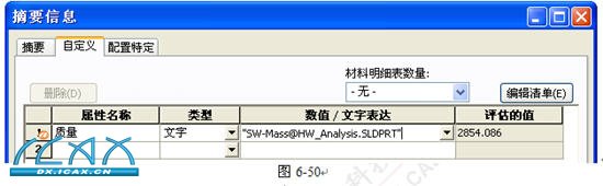

步骤54  设置文件属性
单击【文件】/【属性】,然后单击【自定义】选项卡,在【属性名称】文本框中输入“质量”系统自动显示【类型】为文字。在【数值/文字表达式】下拉菜单中选择【质量】来给质量特性赋值。系统新建一个SOLIDWORKS特有的属性,并自动计算出【评估的值】,如图6-50所示。

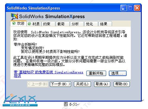

步骤55  启动COSMOSXpress
单击【工具】/【COSMOSXpress】,打开设计分析向导,如图6-51所示。

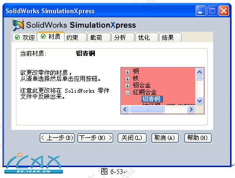

步骤57   指定材质
在SolidWorks中已选择的默认材料是【红铜及其合金】列表中的【铝青铜】,如图6-53所示。
在列表中选择其他的材料会覆盖当前材料。这个列表和【编辑材料】命令弹出的列表相同。
单击下一步

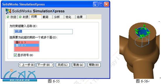

步骤59  选择约束面
如图6-55所示,选中形成D型孔的一个圆柱面和一个平面。勾选【显示符号】选项,查看约束的可视化效果,如图6-56所示。
单击【下一步】。
