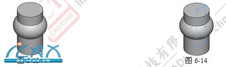

步骤13  完成特征
旋转后的实体为此零件的第一个特征。将其重命名为“Hub”,如图6-13所示。
步骤14  右键单击Hub,从快捷菜单中选择【编辑草图】,如图6-14所示。

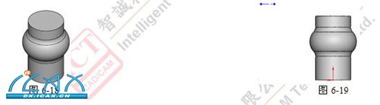

步骤20  绘制水平中心线
在模型的任意位置绘制一条短的水平中心线,如图6-19所示。
