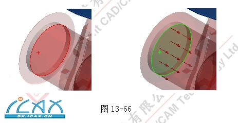

步骤7  入口边界条件
您只可为允许流体进入模型(入口)的面及允许流体退出模型(出口)的另一个面指定边界条件。
1.        在入口下单击惯性流动比 。
2.        右键单击入口,然后选取选择其它。如图13-66所示。
3.在选择其它对话框中选取 Face@[Lid1<1>] 作为要应用入口的面 。
4.设定惯性流动比为  0.5 kg/s 。
5.单击下一步  。

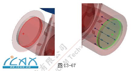

步骤8  出口边界条件
1.        右键单击出口,然后选取选择其它。
2.        从选择其它对话框中选取 Face@[Lid2<1>] 作为要应用出口的面 。如图13-67所示。
3.        为环境压力 接受默认值。如图13-68所示.
4.        单击 。
