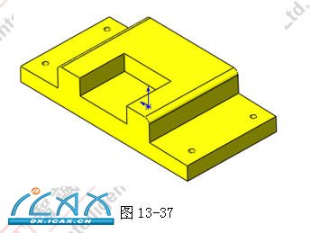

步骤1   打开文档
单击【文件】/【打开】,打开名称为Prismatic的零件。如图13-37所示。

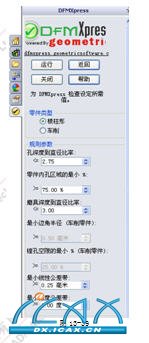

若要配置参数:
1.        在 DFMXpress 窗格中,单击设定。
2.        选择棱柱形或车削作为零件类型。
3.        为特定的参数选择值。
单击关闭保存更改或单击恢复默认值以重设到默认值。
您可以设置以下参数以控制评估规则的方式:
•        孔深度到直径比率
•        零件内孔区域的最小 %
•        磨具深度到直径比率
•        最小边角半径 (车削零件)
•        镗孔空隙的最小 % (车削零件)
•        最小线性公差带
•        最小角度公差带如图13-39所示。

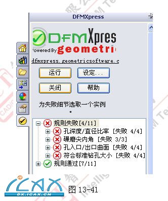

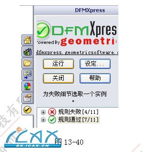

步骤4  核准零件
单击【运行】。结果列表显示规则失败和规则通过。
如图13-40所示。

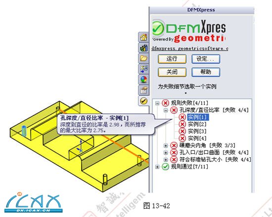

展开规则失败树以查看每个规则及导致失败的实例。如图13-41所示。
选择一个实例以显示问题的解释信息并高亮显示模型中存在问题的区域。如图13-42所示。

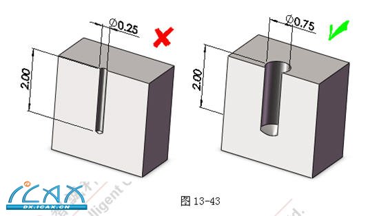

5-1        孔深度/直径比率
直径小于 2.75 或深度到直径的比率高的孔较难加工,不推荐进行批量生产。如果是盲孔,孔越深,清理碎屑越困难。
如图13-43所示。
若要配置该规则:
1.        单击 DFMXpress 窗格上的设置。
2.        将孔深度到直径比率设定为大于或等于 2.75。

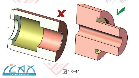

5-2        无法访问的特征
特征应该易于接近,以便以所需方向进行加工。 无法接近的特征要求特殊的加工工具或加工技巧。如图13-44所示。

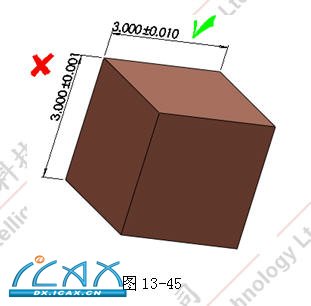

5-3        线性与角度公差规则
公差不应过紧。过紧公差可能需要超出现有工具的自然加工能力范围的特殊加工参数。如图13-45.
若要更改公差参数:
1.        单击设置。
2.        对于最小线性公差带,输入一个大于或等于 0.10 的值。
3.        对于最小角度公差带,输入一个大于或等于 1 度的值。
