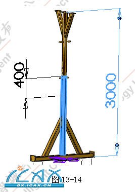

步骤12   显示、选择尺寸并应用
在 FeatureManager 中双击 Lower Layout 草图以显示支柱高度和最小重叠尺寸,如图13-14所示。单击支柱高度尺寸(3000)。  出现在 SOLIDWORKS 选择中(DriveWorksXpress 选项卡  )。新 DriveWorks 名称中键入支柱高度并单击应用。如图13-15所示。
要想控制承受载荷的能力,选取测量支柱上端和下端之间重叠的尺寸。 单击最小重叠尺寸(400)。 出现在 SolidWorks 选择中。
在新 DriveWorks 名称中键入最小重叠并单击应用。如图13-16所示。

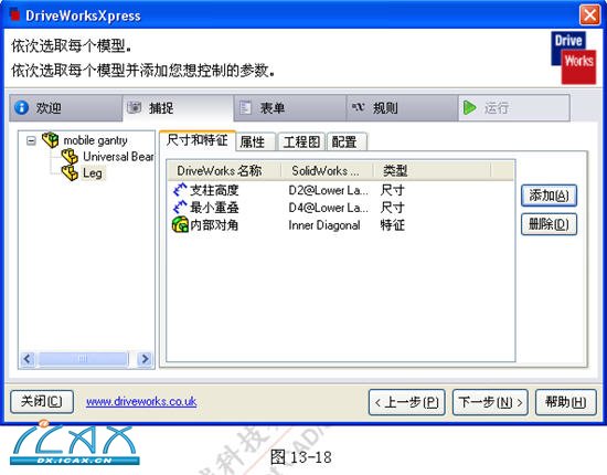

步骤13  支柱参数
小于 3000 毫米的横梁不要求有支柱内部对角支撑。选取内部对角特征以控制该支撑在所生成的模型中的压缩。
选取 Inner Diagonal 特征(FeatureManager)。在新 DriveWorks 名称中键入【内部对角】并单击应用,如图13-17所示。
单击【应用】,如图13-18所示.

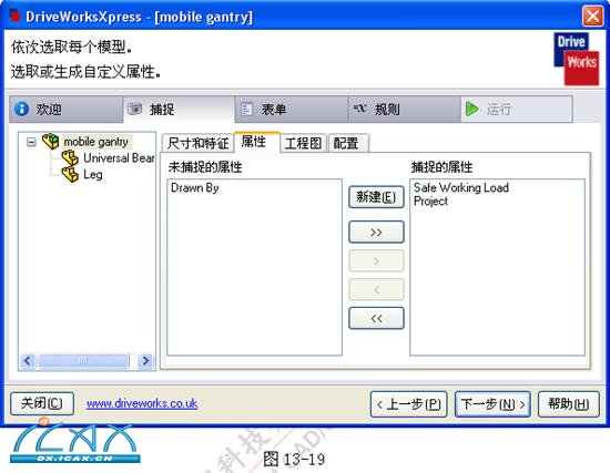

步骤14  选择自定义属性
使用自定义属性在模型变量中控制文件名称和龙门构台尺寸。
从【捕捉】选项卡[/email]选取【属性】选项卡。选取 Mobile Gantry。选取 Project 以使用项目号区分所生成的模型的名称。单击 。选取 Safe Working Load 以使用该变量指定配置和其它所生成的模型信息。单击 。如所图13-19示。

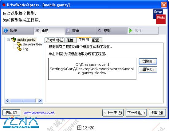

步骤15  选取工程图以生成
将工程图与原有模型关联为每个新模型变量生成修订工程图。选取【捕捉】选项卡 的【工程图】选项卡。选取 Mobile Gantry。
单击浏览,选取 Mobile Gantry.SLDDRW,然后单击打开。如图13-20所示。

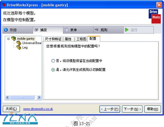

步骤16  启用配置
为所生成的模型选取配置。选取横梁,此横梁具有三个配置:500 公斤、1000 公斤、及 1500 公斤,这些为安全工作载荷。
选取【捕捉】选项卡 的【配置】选项卡。选择 Universal Beam。选择是,请允许我生成规则以切换配置。如图13-21所示。单击【下一步】。

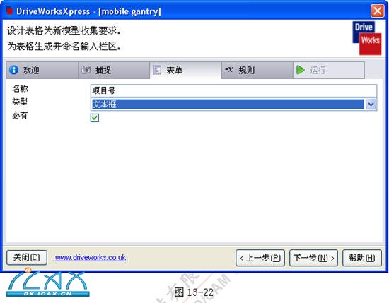

步骤17  生成表单
17-1  键入【项目号】
生成表单以指定控制模型变量的输入内容。从表单标签 键入【项目号】作为名称。选择文本框作为【类型】并选中【必有】。
单击【下一步】。如图13-22所示。

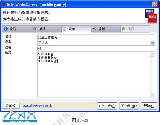

17-2  键入【安全工作载荷】
单击【添加】。键入【安全工作载荷】作为名称,然后选取【下拉式】作为类型。选取【必有】,然后在选项中:
•        键入 500 Kg 然后按 Enter。
•        键入 1000 Kg 然后按 Enter。
•        键入 1500 Kg。如图13-23所示。

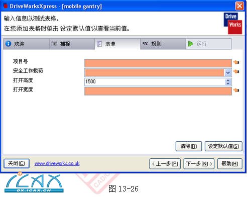

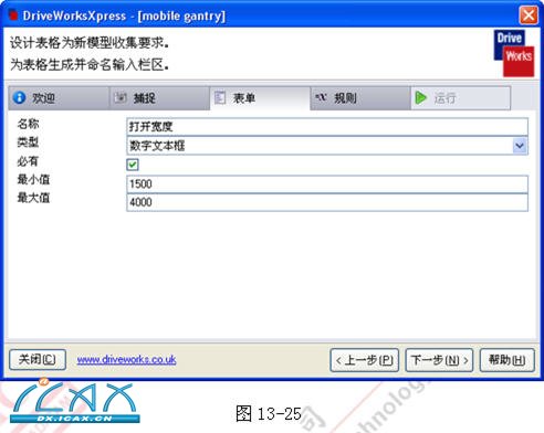

17-4  键入【打开宽度】单击下一步,然后单击【添加】。键入【打开宽度】作为名称,选取数字【文本框】作为类型,然后选取【必有】。键入 1500 作为最小值,4000 作为最大值。如图13-25所示。
单击【下一步】。单击【测试】查看并测试样本表单。如图13-26所示。
