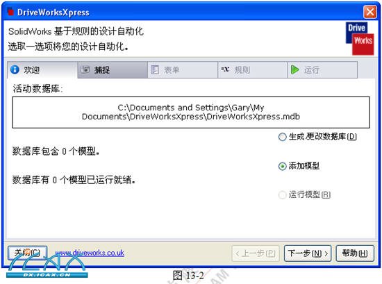

步骤2  激活DriveWorksXpress
单击【工具】/【DriveWorksXpress】,DriveWorksXpress 出现,如图13-2所示。

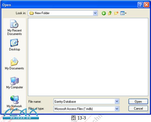

选择【生成/更改数据库】并单击【下一步】。键入Gantry Database然后单击生成一称为Gantry Database.mdb 的新数据库。如图13-3所示。

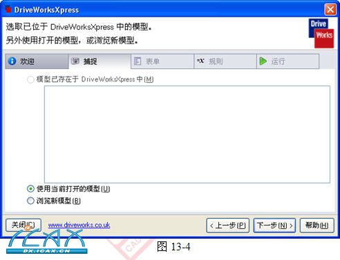

选择使用当前打开的模型然后单击下一步,如图13-4所示。

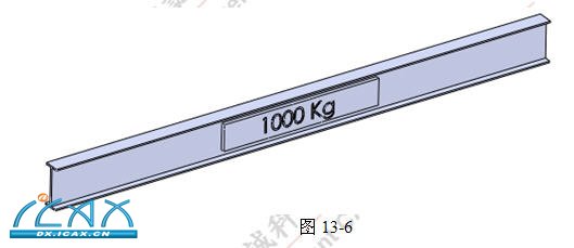

从捕捉选项卡 的尺寸和特征选项卡,选取 Universal Beam<万象横梁>,然后单击添加,如图13-6所示。
DriveWorksXpress 选项卡 出现在 FeatureManager 之下,如图13-7所示。

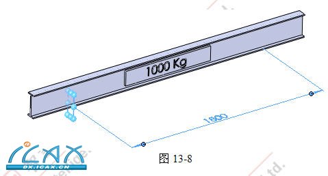

双击 Right End<右端>基准面(FeatureManager)以显示横梁长度尺寸,如图13-8所示。

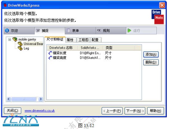

在新 DriveWorks 名称中键入【横梁长度】并单击【应用】。横梁长度列举在 DriveWorksXpress 选项卡的捕捉的信息之下。如图13-9所示。

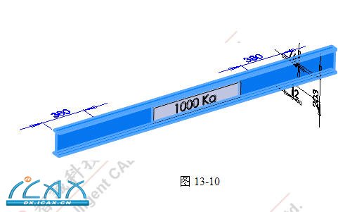

双击 Base-Extrude(FeatureManager)以显示横梁尺寸,如图13-10所示。
步骤10  选择尺寸并应用
在图形区域中单击横梁高度尺寸 (203)。【D1@Sketch1@UniversalBeam.Part 】出现在 SolidWorks 选择中(DriveWorksXpress 选项卡  )。在新 DriveWorks 名称中键入【横梁高度】并单击【应用】。如图13-11所示。单击【完成】,如图13-12所示。
