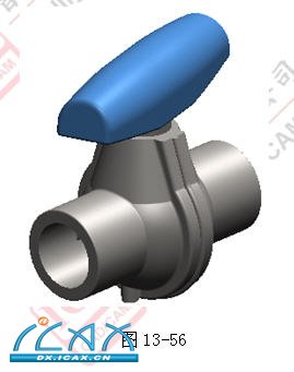

单击【文件】/【打开】,打开名称为ball_valve.sldasm模型文档,如图13-56所示。

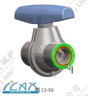

a.        在步骤 2 和 3 中,如图13-59所示从 Side<2> 中选取对应的面和边线。
•        对于步骤 8,将零件重新命名为 Lid2。

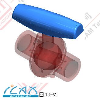

11.        更改到等轴测视图。如图13-61所示。

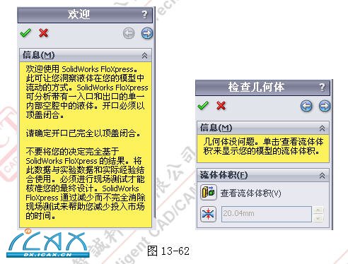

2.        阅读欢迎文本,然后单击 。如图13-62所示。
