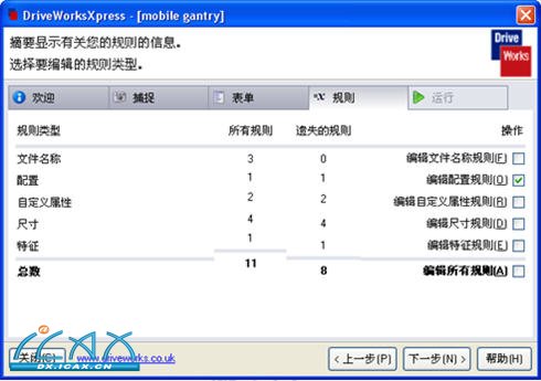

步骤18  生成规则
DriveWorksXpress 支持这些规则类型:
•        文件名称
•        配置
•        自定义属性
•        尺寸
•        特征

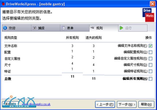

根据您捕捉的参数选择,DriveWorksXpress 列举出您必须从规则选项卡 创建的规则。
•        您可使用 Excel 程序表达式指定所需的规则。
•        您可在规则编辑器的文本区域键入规则,或者您可使用菜单命令生成规则。如图13-27所示.
18-1        生成文件名称规则

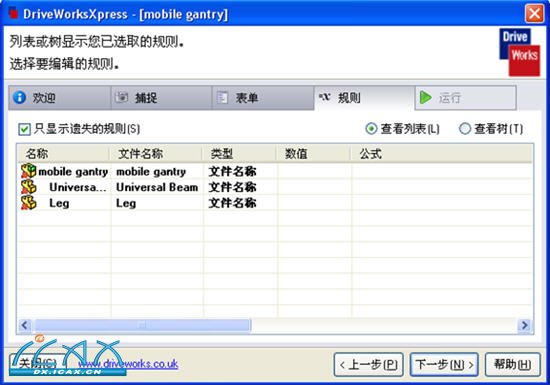

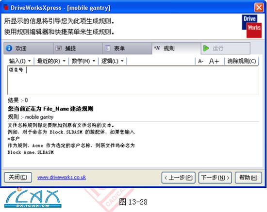

从规则选项卡 复选【编辑文件名称规则】,然后单击【下一步】。双击 Mobile Gantry。选取【输入】、【项目号】。单击【下一步】。如图13-28所示。

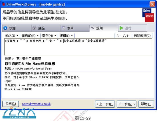

要生成将信息附加到文件名称的文件名称规则:
1.        在从规则标签  编辑文件名称规则时,双击 Universal Beam。
2.        选取输入、项目号和数学、&。
3.        键入 " "(包括空格),然后选取数学、& 和输入、打开宽度。
4.        选取数学、&,然后键入" 宽 - "(包括空格和连字符)。
5.        选择:
a.        数学、&
b.        输入、安全工作载荷
c.        数学、&
6.        键入" 安全工作载荷"(包括空格)。
7.        单击下一步并消除只显示遗失的规则。
规则为 =项目号 & " " & 打开宽度 & " 宽 - " & 安全工作载荷 & "安全工作载荷"。
如图13-29所示。

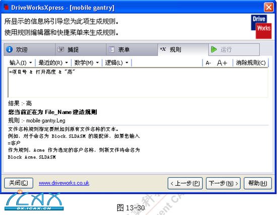

要想生成文件名称规则以项目号、打开高度及一些文本附加支柱零件名称:
1.        在从规则标签  编辑文件名称规则时,双击 Leg 并选取:
a.        输入、项目号
b.        数学、&
c.        输入、打开高度
d.        数学、&
2.        键入" 高"(包括空格)。
3.        单击下一步。
规则为=项目号 & 打开高度 & "高"。
如图13-30所示。

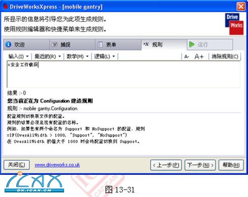

18-2        生成配置规则
横梁配置名称与表单中指派给安全工作载荷的值完全相符。定义从安全工作载荷值选取配置的规则。
1.        从 DriveWorksXpress 规则选项卡  消除编辑文件名称规则并复选编辑配置规则。
2.        单击下一步然后双击配置。
3.        选取输入、安全工作载荷
4.        连续单击下一步两次。如图13-31所示。
