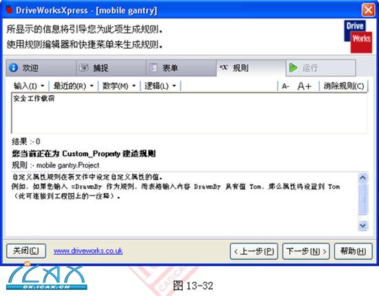

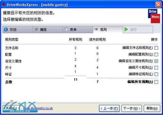

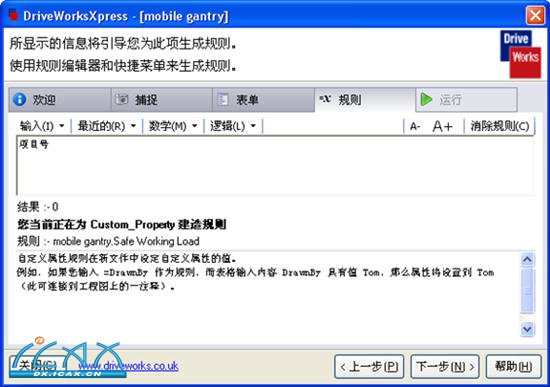

18-3        生成自定义属性规则
自定义属性规则指定 DriveWorksXpress 如何在所生成的模型中计算自定义属性的值。
1.        从 DriveWorksXpress 规则选项卡  消除编辑配置规则并复选编辑自定义属性规则。
2.        单击下一步。
3.        双击 Project。
4.        选取输入、项目号。
5.        单击下一步。
6.        双击 Safe Working Load。
7.        选取输入、安全工作载荷
8.        连续单击下一步两次。
如图13-32所示。

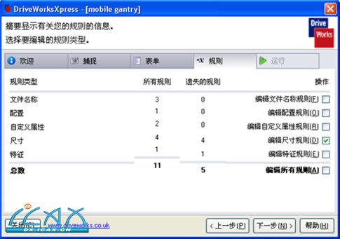

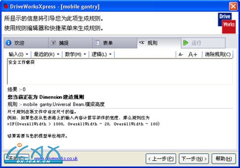

18-4        创建尺寸规则
尺寸规则指定您所生成的模型变量中的尺寸值。所生成的模型的尺寸取决于列举在表单选项卡  上的一个或多个参数。
1.        从规则选项卡  消除编辑自定义属性规则并复选编辑尺寸规则。
2.        单击下一步然后双击 Leg Height。

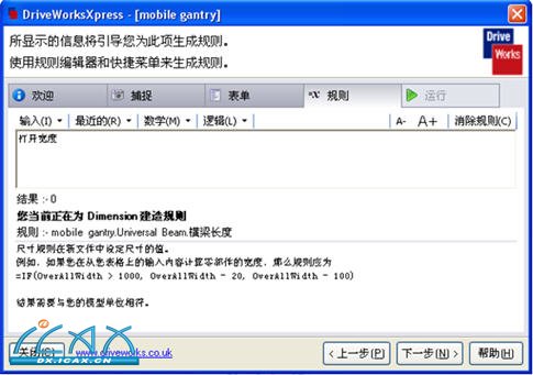

3.        选取输入、打开高度。
4.        单击下一步,然后双击 Beam Length。
5.        选择输入、打开宽度,然后单击下一步。
6.        双击 Beam Height。
7.        选取逻辑、IF。
8.        光标出现在 IF 表达式 IF( , , ) 的第一个逗号之前。
9.        选取输入、安全工作载荷
10.        在变量后键入 = "500 Kg"。
11.        将光标移到第一个逗号之后,然后键入 200。
12.        将光标移到第二个逗号之后,然后键入 250。
单击下一步。
规则为 IF( 安全工作载荷 = "500 Kg", 200 , 250)。

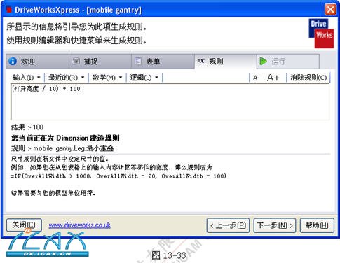

13.        双击最小重叠。
14.        选取数学、Open Brace<开括号>,输入、打开高度,以及数学、Division<除>。
15.        在除法符号之后键入或剪切并粘贴以下文本:
10 ) + 100
规则  (打开高度 / 10) + 100 以 10 除打开高度并添加 100 到结果中
16.        连续单击下一步两次。如图13-33所示。

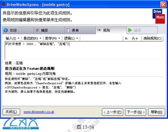

18-5        生成特征规则
您可使用特征规则来压缩或显示特征。
要压缩或显示内部对角特征:
1.        从规则选项卡  ,消除编辑尺寸规则,选取编辑特征规则,然后单击下一步。
2.        双击 Inner Diagonal。
3.        从规则  编辑器选取逻辑、IF。光标出现在 IF 表达式 IF( , , ) 的第一个逗号之前。
4.        选择输入、打开宽度,然后键入 > 3000。IF(打开宽度 > 3000 , , )
5.        将光标移到第一个逗号之后,然后键入"解除压缩"。IF(打开宽度 > 3000 , "解除压缩", )
6.        将光标移到第二个逗号之后,键入"压缩"然后单击下一步。IF(打开宽度 > 3000 , "解除压缩", "压缩")
此规则在横梁长度大于 3000 时显示内部对角特征,否则会将之压缩。
您完成了配置 DriveWorksXpress。如图13-34所示。
