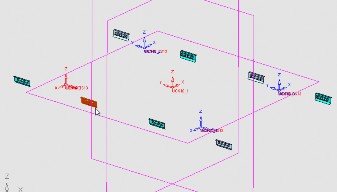

Now we will create another sub-assembly within the sub-assembly that will hold a single slider. We want to locate this sub assembly on one of the layout UCSs.
However, these UCSs are above the sub-assembly we want to create and therefore we cannot use them 我们在滑块子装配中再创建 一个子装配,用于装配一个单要个滑块.要定位这 个子装配于布局坐标系上,但这些坐标系在我们 要创建的子装配的上面,无法使用.
要拷贝坐标系到滑块子装配中. 打开基准(Datum) >>坐标系( UCS) >> 拷贝(Copy) 选择其中一个 UCSs
确保 x,y,z 值都是 0(使用增量选项).
在刚创建的滑块子装配中创建子装配,命名 为:SliderA 放置到刚才创建的坐标系上(改变定位模式 On Assembly UCS 为 Place on UCS)

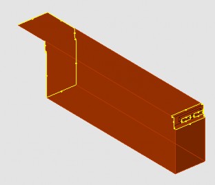

Hide everything and show the work parts 显示工作零件,隐藏其它所有信息
使用分型项目树隐藏型芯和行腔
打开工具输出到零件(Export to Part)
改变选择目标零件(Pick Target Part) 选项为拾取目标子装配( Pick Target Sub- Assembly) (Export to New Part)
从项目树中选择 SliderA 子装配,定义名称为 Nose1
单击中键到下一步骤
选择其中的一个滑块,确认操 作
启动分型面零件,隐藏所有曲 面,保留刚才选择的滑块的分型面(需要显示一些前面隐藏的面).
