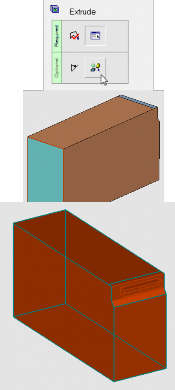

现在我们把 Nose 零件变成一个封闭实体.在 滑块侧面建一草图,如图:
Use 使用拉伸(Extrude) >>删除( Remove)切除分型面
注: 分型面是开放体,在执行删除操作时要选择参考体如图 所示的第 2 选择项
在后面创建组合曲线—边界曲面
缝合所有面
