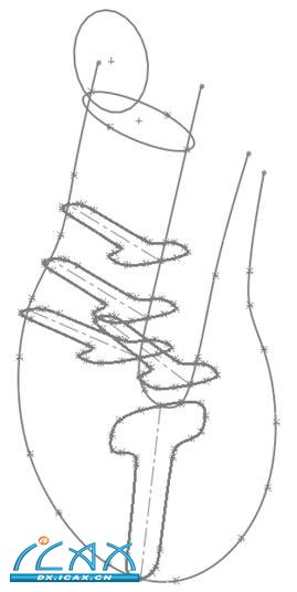

步骤9        提制并粘贴轮廓
这里将使用同样的轮廓作为放样的截面。因为是成比例的样条曲线,并且引导线之间的距离是变化的,因此,将放大轮廓草图,使其在两条样条曲线大小适合。在FeatuerManager中选择草图“Second Profile”,并按快捷键Ctrl+C提制该草图。
选择基准面“Third Profile Plane”,并按快捷键Ctrl+V粘贴草图。对其余的基准面(除了基准面“Seventh Profile Plane”)重复以上操作,结果如图3-52所示。
图3-52
步骤10        编辑复制的草图
编辑草图“Sketch2”.用步骤7中同样的方法,约束两个端点,并与布局草图的样条曲线之间添加【穿透】几何关系,如图3-53所示。
图3-53
对其余所有的草图进行同样的操作,除了最后的(放错位置的)草图。

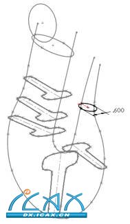

步骤12        创建最后一个轮廓草图
在基准面“Seventh Profile Plane”上创建最后一个轮廓草图,绘制一个宽度为0.6in的椭圆。
现在,钩实体的主体部分放样的草图已经完成,如图3-55所示。
图3-55

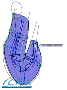

步骤13        创建放样特征
选择所有的轮廓,确保预览近似显示所期望看到的结果。
使用闭合样条曲线和椭圆作为放样轮廓,使每个轮廓仅有一个实体。同时,在每个轮廓近似相同的位置选择。
如图3-56所示,放样时突出一个大角。轮廓的排列顺序不同,有可能导致创建放样特征失败。有时候SOLIDWORKS软件自动排列放样轮廓的顺序。在放样时注意连接线的显示情况是否与所需的结果相匹配,可以很快发现这种情况。
不要单击【确定】。
图3-56
步骤14        选择引导线
如图3-57所示,选择钩外部的样条曲线作为第一引导线。
当用户开始选择放样的引导线时,SelectionManager将自动出现,如图3-58所示。
在SelectionManager中单击“选择开环”,单击鼠标右键,或者在SelectionManager中单击【确定】。
用同样的方法选择内部的样条曲线作为第二条引导线。
