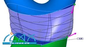

步骤15        评估放样预览
在单击【确定】创建放样特征前,查看网格的线条。在放样预览中网格的线条是黑色的细线。本例中网格看上去比较清晰,没有扭曲交错在一起。而在一些放样中,网格的线条可能弯曲、交错或扭曲,这通常暗示着放样中存在的问题,或者创建后续的一些特征(例如:抽壳、等距、圆角)将出现问题。

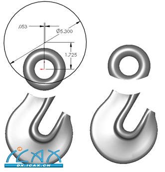

步骤17        剪裁放样特征
在创建上部的环之前,很难决定放样特征的上部要达到什么位置,这就是为什么创建长度超出放样的原因。现在知道了外形轮廓之间的关系,就能够剪裁放样的特征到适当的长度。
因为放样要过度到环的圆形轮廓,所以在放样的未端更适合生成曲面。
在右视基准面上绘制一个圆心与环的圆心重合,直径为3.7in的圆,如图3-60所示。
使用【完全贯穿】终止条件, 在两个方向上拉伸切除。在【特征范围】选项组中,选择【所选实体】选项,仅将放样实体作为【受影响的实体】。
图3-60
步骤18        剪裁是部的环
为了将钩的放样实体过渡到环,需要在环上创建过渡的放样轮廓。在右视基准面上绘制一个圆,尺寸标注如图3-61所示。
使用【完全贯穿】终止条件,在两个方向上拉伸切除。在【特征范围】选项组中,选择【所选实体】选项,仅将旋转实体作为【受影响的实体】。确认使用【反侧切除】选项。

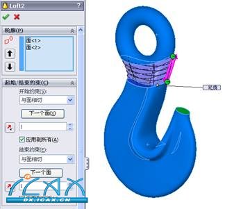

步骤19        创建过渡的放样
现在已经在钩和环的放样实体上创建了切除表面,接下来选择这两个面创建放样特征。选择这两个面时,注意要在近似相同的位置选择。也可以选择这两个面的边线代替选择这两个面,但一般而言,创建放样特征时,最好选择面。这是因为SOLIDWORKS软件使用边线创建一个新的面时,可能会产生错误。将开始约束和结束约束设为【与面相切】,如图3-62所示。
如果放样向外凸出,可能是相切的面选择错误。在这种情况下,单击【下一个面】选择正确的相切的面。
同时也要注意接头,它取决于用户的选择。由于可能需要移动它们,因此,最好将它们置于如图3-63所示的位置,即零件的对称面(右视基准面)。

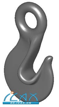

步骤22        显示结果
完成的吊钩如图3-66所示。
