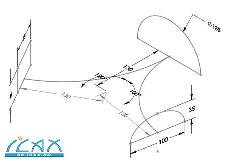

步骤1        打开零件
打开零件“Heat Shield”,如图3-24所示。该零件中已经定义了所需要的草图。
图3-24
步骤2        创建放样
在特征工具栏中单击“放样凸台/基体”,或者从下拉菜单中选择【插入】/【凸台/基体】/【放样】。
步骤3        预览
选择两个轮廓,注意观察预览,要在每个轮廓草图中选择相应的对应点,如图3-25所示。
图3-25

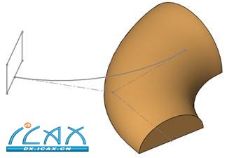

步骤4        选择中心线
如图3-26所示,展开【中心线参数】选项组。选择放样的中心线(草图“Sketch3”),在【开始约束】和【结束约束】下拉列表框中选择【垂直于轮廓】选项,单击【确定】创建特征。
图3-26
步骤5        显示放样结果
放样结果如图3-27所示。

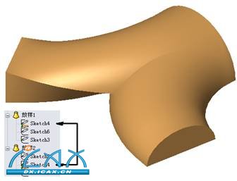

步骤6        创建另一个放样
显示草图“Sketch4”(被吸收到放样特征中的草图),利用草图“Sketch5”和草图“Sketch4”作为轮廓,使用草图“Sketch2”作为中心线,在【开始约束】和【结束约束】下拉列表框中选择【垂直于轮廓】选项,创建放样,结果如图3-28所示。
图3-28
步骤7        共享草图
通过草图的名称和符号可以看出,草图“Sketch4”被两个放样特征共享了,如图3-29所示。编辑共享草图中的一个,另外一个也相应变化。本例中,虽然顺利地创建了放样特征,但是放样的形状却不理想。这是由于这两个草图轮廓中的线段数目不相同,影响了特征的形状。

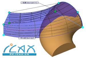

步骤8        显示接头
右键单击特征“Loft2”,从快捷菜单中选择【编辑特征】。在图形区域中单击右键,从快捷菜单中选择【显示所有接头】,在轮廓草图的端点出现着色的圆,如图3-30所示。
图3-30

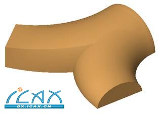

步骤9        同步轮廓
拖动接头,使矩形草图更好地和半圆轮廓对应,如图3-31 所示。
图3-31
单击【确定】,创建特征。
步骤10        显示放样结果
放样结果如图3-32所示。
