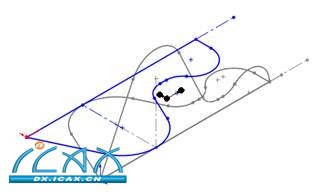

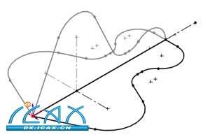

步骤10        修改草图
单击“修改草图”,移动光标到黑色原点的符号上,单击右键镜像草图,如图3-18所示。
图3-18
步骤11        拖动草图
向右移动草图,关闭【修改草图】对话框,如图3-19所示。
图3-19
步骤12        完全定义草图
添加和步骤6类似的【共线】和【重合】几何关系,如图3-20所示。
图3-20

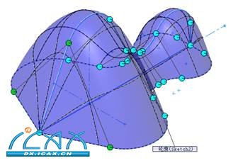

步骤13        创建放样
在特征工具栏中单击“放样凸台/基体”,选择【合并切面】复选框。
不用引导线和中心线,使用这三个草图作为轮廓创建放样,如图3-21所示。注意要在相近的对应点上选择这三个草图。
图3-21

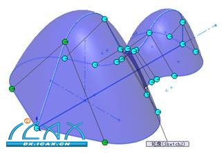

步骤14        显示所有接头
单击右键,从快捷菜单中选择【显示所有接头】,查看所有草图端点间的接头,如图3-22所示。
图3-22

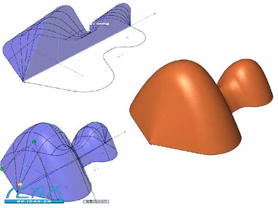

步骤15        网格预览
单击右键,从快捷菜单中选择【网格预览】/【网格所有面】,网格面覆盖了放样上色的预览,如图3-23所示。
图3-23
