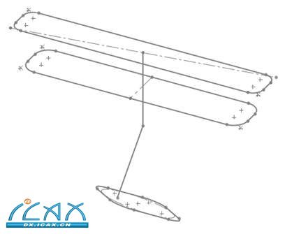

步骤1        打开零件“Defroster Vent”
该零件包含如图3-1所示的3个轮廓草图
图3-1

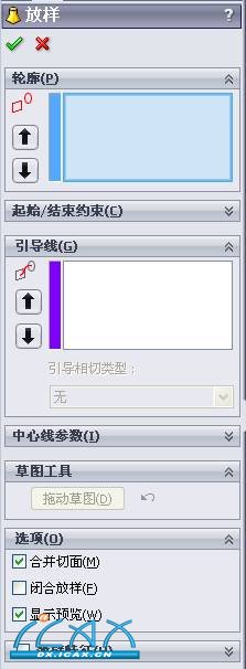

步骤3        放样PropertyManager
如图3-2所示的propertyManager中单击【轮廓】列表,在图形区域中选择3个草图。选择草图时,应该注意在每个草图中相应实体的大致相同位置上单击草图。
图3-2

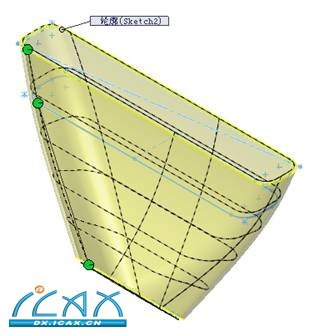

步骤4        预览草图
在选择草图时,系统会产生放样的预览,显示草图中哪些顶点将被连接。仔细查看预览,系统会显示创建的放样是否扭曲,同时允许用户仅通过拖动控标来修正扭曲或错误。图形区域中会出现一个柡注来标明所选择的轮廓,如图3-3所示。
图3-3

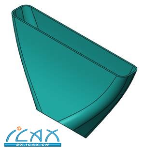

步骤5        选择薄壁特征
设置【厚度】为0.09in,注意厚度应该添加在轮廓外侧。在【选项】选项组中选择【合并切面】复选框。单击【确定】,创建特征,结果如图3-4所示。
图3-4
步骤6        编辑特征
编辑放样特征的定义,在【选项】选项组中,清除【合并切面】选项,单击【确定】。
与步骤5结果相比较,此时显示了轮廓中直线和圆弧的端点所对应的边,如图4-5所示。

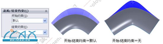

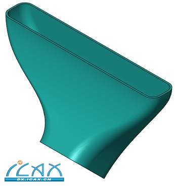

编辑放样特征的定义,展开【起始/结束约束】选项组
【默认】选项近似在第一个和最后一个轮廓之间绘制的抛物线。该抛物线中的相切驱动放样曲面,在未指定匹配条件时,所生成的放样曲面更具有可预测性,而且更自然,如图3-6所示。
图3-6

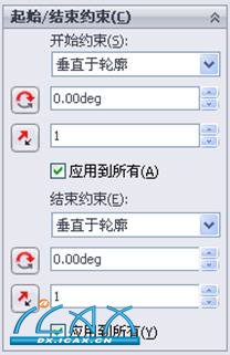

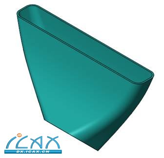

步骤9        垂直轮廓
在【开始约束】和【结束约束】下拉列表框中选择【垂直于轮廓】选项,相切方向箭头如图3-7所示。
如果方向不正确,单击“反向”
图3-7

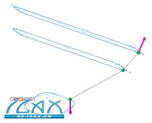

【起始处相切长度】和【结束处相切长度】默认为1mm,改变相切长度将影响放样的效果。用户可以通过输入数值并单击【应用到所有】来统一修改相切长度,也可以单独地拖动相切方向的箭头。注意放样的预览,如果相切箭头方向不正确,预览结果可能如图3-8所示。单击【确定】
图3-8
步骤10        显示放样结果
如图3-9所示,放样的形状发生了改变,特征开始处和结束处的表面与轮廓草图平面垂直。
图3-9
