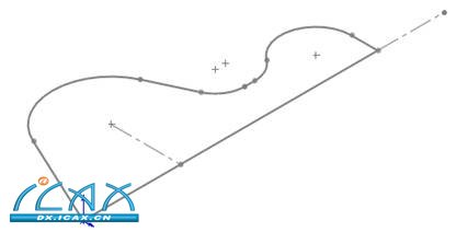

打开零件“Derive&Copy”,该零件只包含一个名为“Source”的草图,如图3-13所示。
3-13

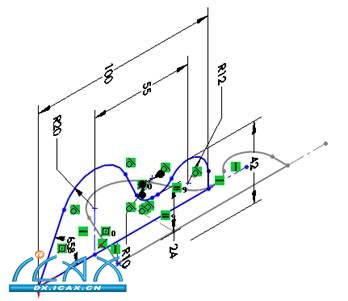

选择并编辑新建的草图,使用【修改草图】工具,旋转并移动草图几何体。如图3-15所示,对草图添加尺寸。
图3-15

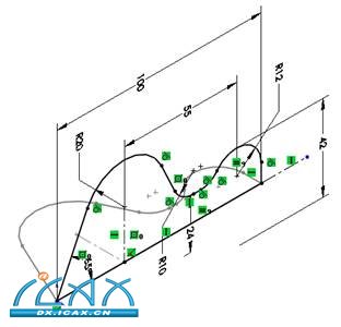

步骤6        添加几何关系
添加【共线】和【重合】几何关系,完全定义草图,如图3-16所示。
图3-16

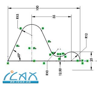

步骤7        修改尺寸
按图3-17所示,修改草图尺寸。注意对图中两个直径尺寸的修改。
退出草图,重命名为“Copied”。
图3-17
