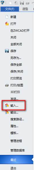

1. 启动中望3D-----点击文件------输入,找到JT文件存储位置,选择“JT”文件,如下图所示:

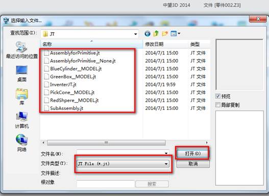

2. 点击“打开”弹出如下对话框,对此进行设置,如“自动缝合几何体”等,灵活方便,提高设计师的设计效率。见下图:

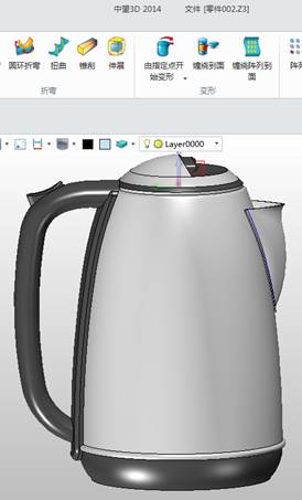

3. 点击“确定”则可以快速输入”JT”文件,便于设计师工作。如下图所示:
