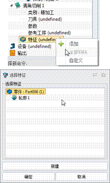

2. 在工序特征中加入零件,操作非常快捷方便。
在工序特征中加入零件

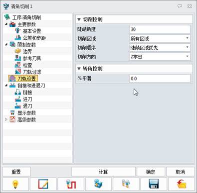

7. 在“陡峭角度”里面设置陡峭区域和平坦区域的分界角度,并且设置平坦区域优先,或者是陡峭区域优先。
陡峭角度

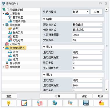

8. 设置进退刀以及链接方式。
进退刀以及链接方式

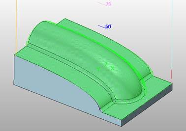

9. 最后点击计算,就可以算出整个清角刀路。整个编程过程操作简单便捷。
算出整个清角刀路
