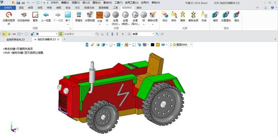

众所周知,中国拖拉机工业的起点以东方红拖拉机的诞生为标志的,而我国第一个国产大功率轮式拖拉机专业生产基地就在洛阳一拖建成。作为一名洛阳人,我感到非常自豪,也常幻想着要是能够设计出一款东方红拖拉机,那是一件多么拉风的事情。在国产三维CAD中望3D的强大建模功能帮助下,我终于设计出专属自己的东方红1号拖拉机,如下图所示:
用中望3D设计的东方红1号拖拉机
看起来是不是很霸气呢?那么接下来我给大家分享我的创意和绘制过程吧。

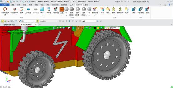

1、该东方红拖拉机后轮采用大尺寸轮胎,提高了路面通过性和乘员的舒适度,如下图所示:
拖拉机后轮采用大尺寸轮胎

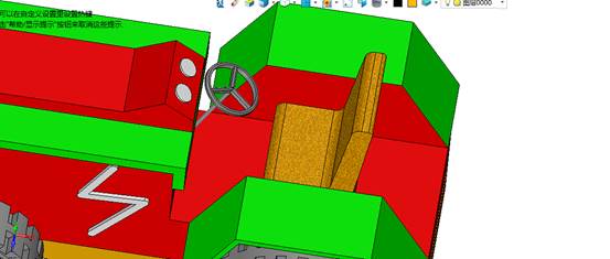

2、乘坐舱采用敞篷设计,拥有宽阔的视野,座椅采用木质结构,大大提高了乘员的舒适性:
敞篷设计

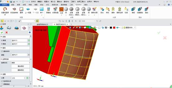

首先,我们可以绘制好各个草图,作为U/V曲面的曲线,如下图所示:
用中望3D绘制好草图
接着我们选择曲面中的U/V曲面命令,在这里大家会问U线与V线的选取有关系吗?答案是没关系的,只要方向是一致的均可作为U线或者V线。选择完之后,点击确定即可:
中望3D可以快速完成U/V曲面命令

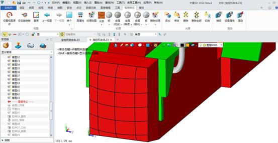

在这点问题上我力荐大家使用中望3D的混合建模功能,比如通过曲面与实体的减运算来完成曲面造型的改变,下边我以该发动机舱外罩上的车牌造型为例,谈一下它的混合建模能力:

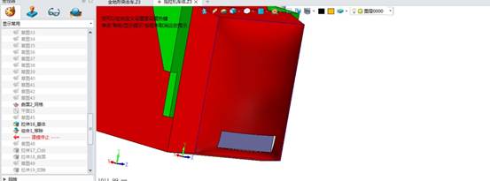

首先,在外罩前端拉伸出基体,如下图所示(具体尺寸见图纸):
用中望3D拉伸出基体

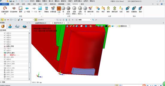

然后选择组合选项中的减运算选项,基体选择该外罩曲面,合并体选择上一步的拉伸基体,点击确定完成绘制,如下图所示:
选择组合选项中的减运算选项
大家都看见了吧?中望3D的混合建模特点非常鲜明,这在我们设计复杂曲面造型时非常有帮助,使设计师的效率大大提高。而这点也恰恰是目前国内甚至国外部分软件所不具备的特点,同时进行曲面修剪等操作,最终完成拖拉机前部分外罩的造型建模,如下图所示:
