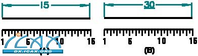

不按比例尺寸标注
可以修改从动尺寸的尺寸数值。
这会使其成为不按比例尺寸标注。例如,可以把图中的尺寸标注数值从15毫米(A)改为30毫米,但是图中线段的实际长度仍然是15毫米(B)。Solid Edge中不按比例尺寸标注下有下划线。
