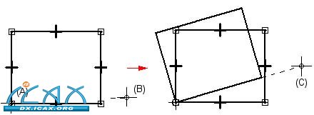

Rotate(旋转)命令可以相对于轴线旋转或旋转并复制2D元素。这个命令需要指定一个执行旋转时参照的圆心(A)、一个旋转起点(B)和一个旋转终点(C)。
