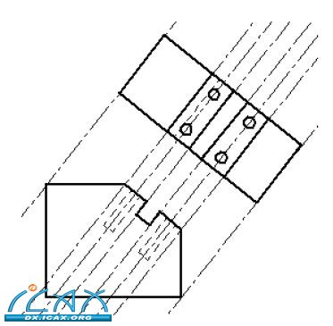

投影线
投影线是线段的延长线,用于辅助2D绘图。
• 可以在投影线的辅助下生成新的几何体,为其建立的约束在关闭投影线后仍然有效。例如,绘图时可以利用辅视图上的投影线生成正确对齐且尺寸合适的新视图。
• 可以在打开投影线选项时创建新线段,也可以后再编辑现有线段和设置投影线属性。
• 可以在投影线上放置尺寸标注和注释。这些尺寸标注和注释是关联到定义投影线的线段上的(也就是最初确定投影线的2D线段)。
投影线是线段的一个属性,可以通过Line(线段)命令栏或在Element Properties(元素属性)对话框上的Format(格式)页设置。

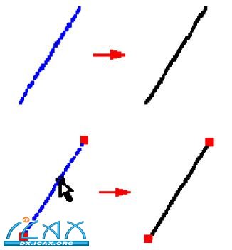

使用元素手柄
可以通过光标改变元素的大小、位置或方向。用Select(选择)工具选中一个元素后,这个元素的手柄就会出现在各个关键位置上。
拖动其中一个手柄就会改变选定元素的形状。第一张图展示了拖动端点手柄的效果。第二张图展示了拖动中点手柄的效果。

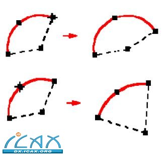

在元素间应用关系
几何关系可以在绘图过程中建立,也可以在绘制完成以后建立。如果要在现有的元素上应用几何关系,选择相应的关系命令,然后选择想要添加关系的元素。在元素上应用关系之后,元素会被修改以反映这个新建立的关系。
如果一条线段和一段圆弧本来并不相切(A),为它们应用相切关系后,会修改其中之一或二者以满足相切的关系(B)。
使用关系命令时,软件会限制用户只能选择对这个关系有意义的输入。例如,如果用户选择了Concentric(同心)命令,那么接下来只能选择圆、圆弧或者椭圆元素。
