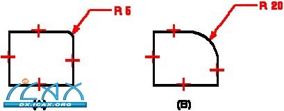

元素修改:修剪、延伸、分割、倒圆、倒角、偏置和拉伸。
不管用户绘制草图的方法是从大到小逐渐削减,还是从小到大逐渐添加,关系使得用户可以在绘制草图后逐步完善,而不需要按精确的尺寸绘制每个元素。使用Solid Edge修改工具可以在修改草图时保持关系。

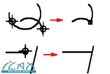

Solid Edge 提供了命令用来修剪、延伸或分割元素。
Trim(修剪)命令可以用元素与其他元素的交点修剪元素。要使用这个命令,点击要修剪的零件。
拖动光标穿过要修剪掉的部分可以修剪一个或多个元素。
还可以选择要用于修剪的元素。该选择操作仅优先于修剪的默认选项:用下一个元素修剪。如果要选择用于修剪元素,在选择元素时按住Ctrl 键。例如,在正常操作下,如果选中了线段作为被修剪元素(A),将在它与下一个元素的交点(B)处对其进行修剪。但如果选择边(C)和(D)作为修剪元素,就会在这两条边缘的交点处对元素进行修剪。

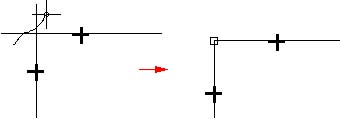

Trim Corner(修剪拐角)命令通过把两个开放元素延伸到交点处生成一个拐角。

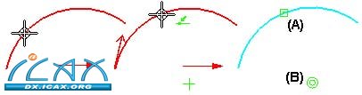

Split(分割)命令可以用来在指定位置断开开放或闭合元素。分割元素时会自动应用适当的几何关系。
例如,分割圆弧时在断点处自动应用连接关系(A),在圆心处自动应用同心关系(B)。
