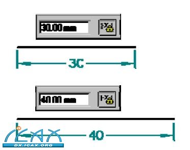

通过尺寸标注控制元素
可以放置尺寸标注来控制其指向元素的大小和位置。这种类型的尺寸标注称为驱动尺寸。如果通过命令栏改变驱动尺寸的尺寸数值,元素也会根据新的数值自动更新。
不是驱动尺寸的尺寸标注称为从动尺寸。从动尺寸的标注值由其指向的元素控制,或由用户定义的公式或变量控制。如果这个元素、公式或变量改变,尺寸标注就会随之更新。
驱动尺寸和从动尺寸都是与其所指的元素相互关联的,这样用户修改设计时无需删除后重新应用元素或尺寸标注,非常方便。
改变尺寸标注类型
一般来说,用户可以设置或清除Dimension(尺寸标注)命令栏的Lock(锁定)选项来指定要创建的尺寸标注的类型:
• 清除Lock(锁定)选项,生成的就是从动尺寸。
• 设置Lock(锁定)选项,生成的就是驱动尺寸。
