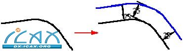

Offset(偏置)命令可以对选定的多个元素进行等偏移量复制。
偏置操作不能对模型边缘应用。如果要偏置模型边缘,可以使用Include(包括)命令。

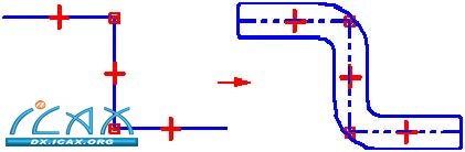

Symmetric Offset(对称偏置)命令为选定的中心线绘制对称的偏置副本。

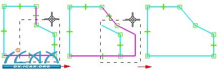

Stretch(伸展)命令移动选择框中的元素,对于穿过选择框的元素进行伸展处理。
