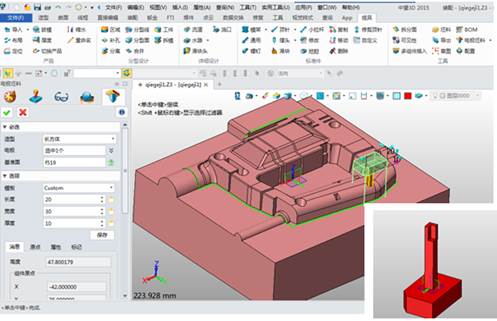

以下通过具体实例来演示中望3D模具设计的“自动出图”功能,产品图1如下所示:
图1

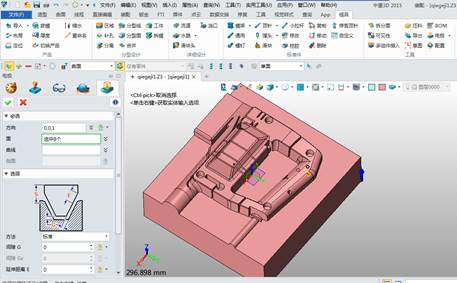

步骤一:制作电极
1.选择命令“ ”,选择方向,再选择脉冲加工面做为电极面,也可以在选项栏设置火花间隙。
2.选择好后按“确认”键,电极自动生成,如下图2所示:
图2
3.接下来给电极设计个基座:选择命令“ ”,按图示设置参数和基准标记的方向,也可自定义,如下图3所示:
图3

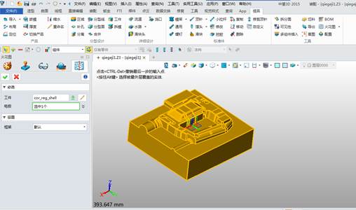

4.选择命令“ ”,按图示选择工件,即需要火花加工的零件,再选择电极件,如下图4所示:
图4

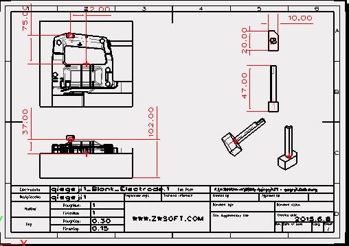

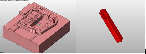

5.点击“确认”键,系统自动跳到制图模块,所有加工的视图自动生成,并自动标注尺寸,如下图5所示:
图5
