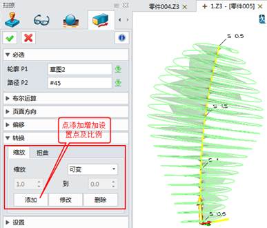

a.分别对应选择两个草图,轮廓选项选择轮廓草图,路径选项选择路径草图。
b.转换设置里,设计扭曲选项,选择线性,变化值按下图设置,输入数值就是总度数,除以360就是螺旋圈数。
c.转换设置项里切换到缩放选项,缩放类型选择可变,点添加分别在路径上选择几个线上点并输入对应的比例来调节螺旋的大小,比例就是在轮廓草图的基础上做的比例调整。
按照上面步骤设置完成后,得到的效果如下:

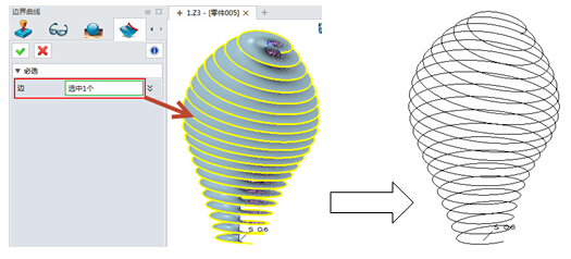

步骤3.使用线框模块的 功能抽取螺旋线。

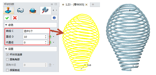

步骤4.使用杆状扫掠 功能快速生成弹簧。
通过上面的方法,三维CAD设计师可以快速设计出异形弹簧的效果图。可以做到更多形状的,更多变化的异形弹簧。中望3D的扫掠功能非常强大,加上参数化的设置,可以绘制出很多形状特别的螺旋状实体。
