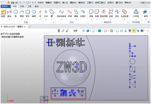

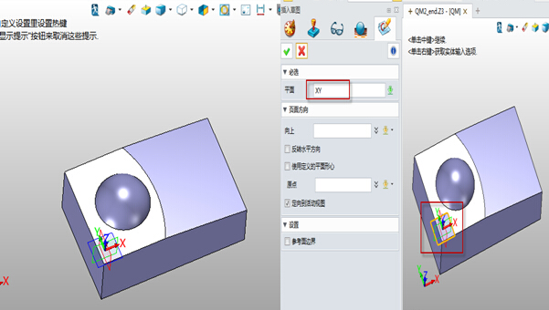

在三维模型上写出要雕刻的文字,然后点击“插入草图”,选择“XY平面”(图1)进入草图界面。

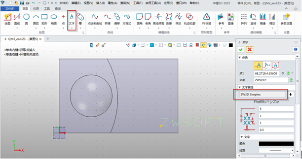

点击“文字”输入文字,选择对应的文字属性后点击“确定”,如下图2所示。
使用同样的命令,继续输入其它文字(图3),其中汉字的单线字需从中望CAD导入,完成后退出草图。

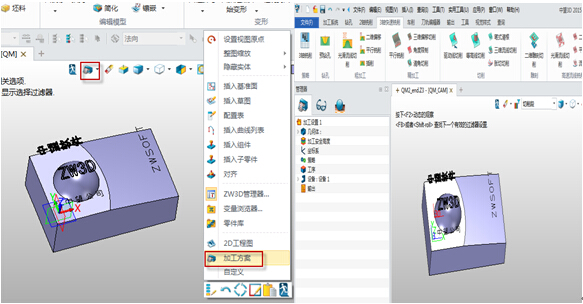

第二步:
进入加工环境,直接选择”加工方案”或点击右键菜单选择”加工方案”,如下图4所示。

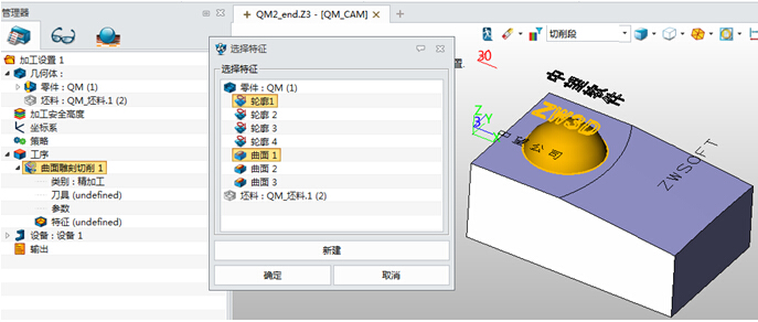

进入选择“曲面雕刻”命令(图5),进行参数设置。
选择要加工的特征,依次选择“轮廓”和“曲面”(图6),完成后确定。

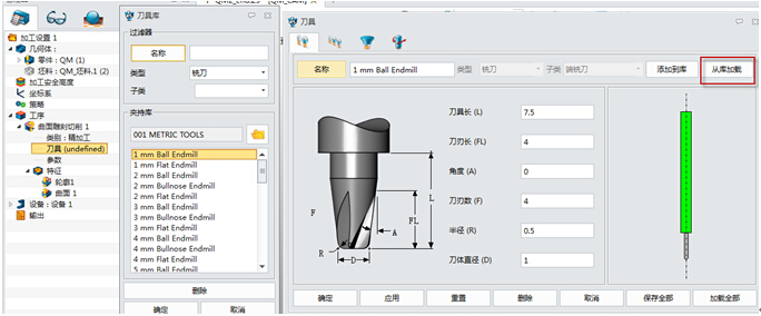

再选择加工刀具,直接从中望3D刀具库中选择D1的球刀,如下图7所示:

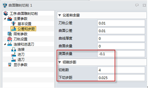

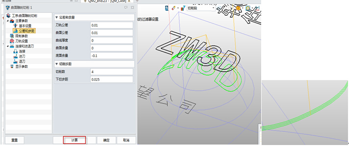

设置加工深度-0.1,切削数4,下刀量0.025(图8),其它参数默认即可,选择完成点击“计算”,刀轨就完成了,如下图9所示:
用相同的方法设置其它刻字的参数(图10)。

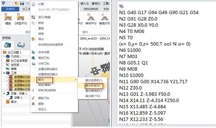

输出G代码,先选择“3轴设备”对应的后处理“ZWPOST”(图11)后确定。
最后,选择要输出的刀轨(如下图12所示),G代码就完成了。
