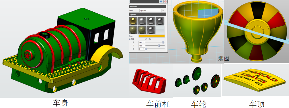

随着3D打印创新技术走进校园,让虚拟世界与实体世界有机结合,将学生的创意、想象变为现实,让学生在创新能力和动手实践能力上得到训练,从而实现学校培养方式的变革。作为3D打印的前端设计建模软件--3DOne,是一款专为中小学教育开发的3D打印设计软件,已在全国开展中小学3D打印课程,创造出一些有趣的创意课件,配合数学、生物、物理、历史等各种课程,让平面化的教学趋向立体化,增加老师们的教学素材以及增加课程的趣味性。下面我们使用3DOne设计小火车3D打印模型为例,不仅可以提高老师教学的趣味性,还能帮助学生在设计的过程中,更直观地了解火车的基本结构,开拓知识。
例子中的小火车组成部分包括烟囱、车身、车前杠、车轮、车顶,由于篇幅所限,本文只选择车身也就是最重要的部分进行演示操作,如有兴趣的朋友,可到社区官网www.i3done.com浏览相关完整教程。

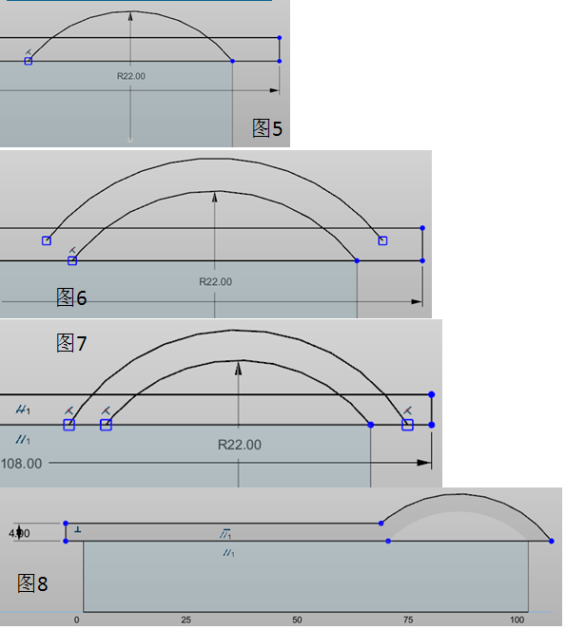

2、使用“圆弧”命令,在矩形的底边右端上取2点,再在中间取一点,在命令面板的半径输入框输入22,创建如图形状,(图5);然后使用“偏移”命令,对刚刚生成的圆弧偏移4生成一条新的圆弧,(图6);
然后点击“延伸/裁减”命令,对刚刚偏移生成的圆弧进行延伸(使用圆弧延伸),生成下图7;紧接着使用“单击裁减”命令,删除多余的线段,得到下图8。

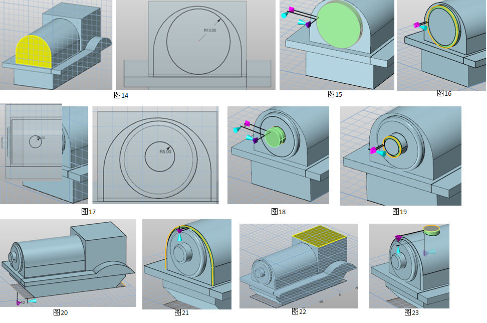

4、启动“圆”命令,取下图平面,绘制于上一半径为18的半圆同心的圆,如下图14;启动“拉伸”命令,加模式单侧拉伸高3的形体,如下图15;启动“圆角”命令,给如下图16位置上的边添加1.5半径的圆角;
然后启动“圆”命令,取下图平面,绘制如下图17形状;启动“拉伸”命令,加模式单侧生成高5的形体,如下图18;启动“倒角”命令,在如下图19边上添加1的倒角;继续使用“倒角”命令,在如下图20边上添加10的倒角;
继续“倒角”命令,在如下图21边上添加1的倒角‘启动“圆”命令,取如下平面作为草图平面,绘制如下图22形状;启动“拉伸”命令,加模式单侧拉伸生成如下图23结构。

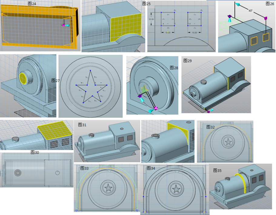

5、启动“抽壳”命令,壁厚-1.5,取车身的底面作为开口,生成如下图24造型;启动“矩形”命令,取如下平面作为草图平面,绘制如下图25形状;
接着点击“拉伸”命令,减模式单侧拉伸刚刚创建的草图图26;启动“多线段”命令,取如下图27平面作为草图平面,绘制一个5角星;
然后启动“拉伸”命令,加模式单侧拉伸高2的形体,图28;启动“圆角”命令,对如下图29各边做2的圆角;启动“圆”,取如下图30平面作为草图平面,绘制如下几何;
紧接着启用“拉伸”命令,单侧减模式,得到如下图31结构;使用“投影”命令,取如下平面作为草图平面,并选择如下图32条边生成如下轮廓;使用“偏移”命令,偏移上述轮廓2距离,得到如下图33结构;
使用“直线”命令,绘制2直线,以便形成如下图34封闭轮廓;使用“拉伸”命令,双边基体模式拉伸,起始为10,结束为12,得到如下图35结构;

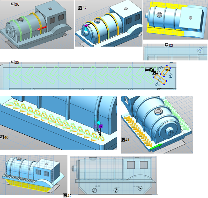

6、启动“阵列”命令,用线性阵列模式,间隔为20,数量为3,得到如下图36结构;启动“圆角”命令,对如下边进行圆角1个数值,得到下图37结构;启动“画线”命令,图38;
然后启动“阵列”命令,阵列13个,间隔为5,绘制如下形状,图39;启动“拉伸”命令,基体单侧拉伸高度为1的形体,如下图40;启动“阵列”命令,取如下方向,间隔51,得到如下图41结果;
接着启动“圆”命令,取如下平面作为草图平面,绘制如下图42形状;启动“拉伸”命令,单侧减模式,拉伸上述草图(穿透所有实体),得到如下图43结构,最后渲染上色,完成车身设计。
