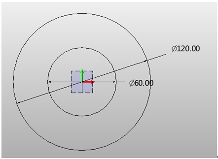

(3)单击“圆”,绘制以原点为圆心,半径分别为120mm和60mm的两个圆。如图2所示。
图2/绘制草图

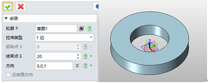

(4)点击“拉伸”功能,进行参数设置(图3),得到圆柱1,如图4所示。
图3 /拉伸设置窗口图4拉伸后的效果

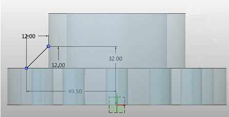

(5)点击“插入草图”,以xz平面绘制草图4,如图14所示。
图14/草图4的绘制

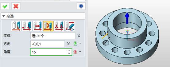

(6)点击“移动”选项,选择草图4中绘制的线,绕方向旋转。方向为z轴方向,角度为15度。如图15所示。
图15/旋转效果图

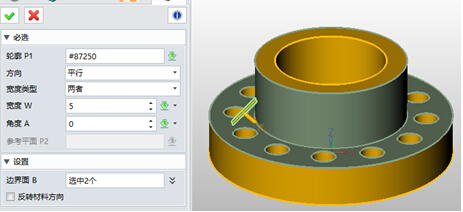

(7)点击“筋”选项,相关参数设置参考图16,筋的厚度为5mm,设置完成后将得出图17的效果。
图16
图17

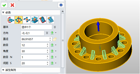

(8)点击“阵列”,相关参数设置参考如图18所示,该步骤与上面对孔进行阵列操作是类似的。
图18
